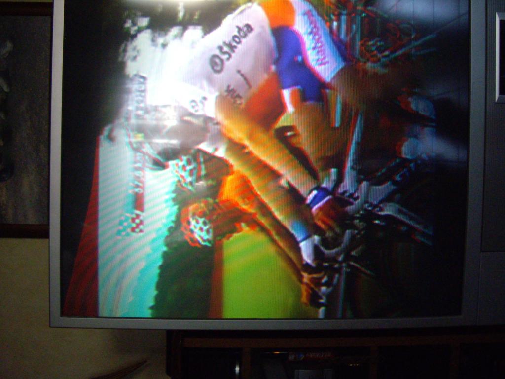

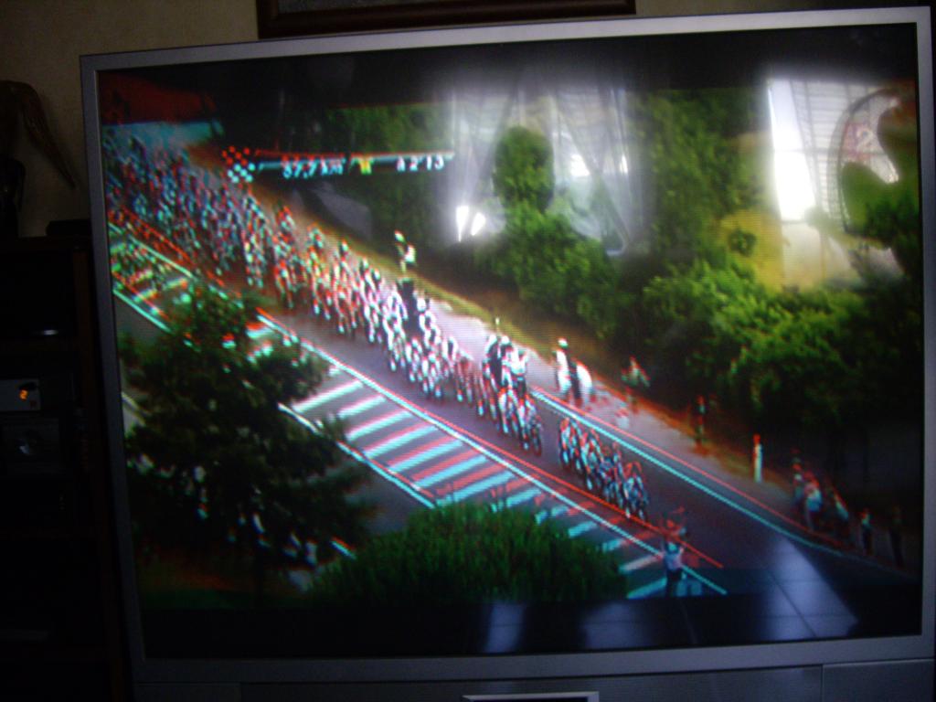

Marque : LG
Model : RL-49 NA 11T 250w
serie 403KT00109
Panne constaté : DECALLAGE IMAGE
Merci si quelqu un peut me dire d ou vient la panne
si c'est reparable par moi ou autre
et conbien sa peut me couté
MERCI D AVANCE
LUDOVIC
CI JOINT LES PHOTOS

Pour ta panne tu as un pb sur les convergences, il faudrait verifier autour des STKxxx-xxx si il n'y a pas une (ou des) resistance(s) brulée(s).........
Verifier aussi les alimentations + et - 35v (environ)
Bon courage A+

Avec le même appareil que vous et la même image 3D Embarassed
Je viens de faire les réparations moi même, quelques connaissances en soudures sont demandées Laughing
En fait une des résistances était grillée, c'est la R2039 (5,6 ohm et 2W de puissance), elle se trouve sur la plaque en bas à gauche près des gros radiateur en aluminium.  Il faut donc la remplacer proprement Confused Mais ce n'est pas difficile si on a le bon matériel. Tu peux évidement la tester avec un ohmmètre mais déconnectée du circuit Embarassed
je pense que tu peux essayer ça.
Si ça ne marche toujours pas, il faut changer les 2 STK 392.120 qui se trouvent sur les radiateurs en alu.
Il faut donc dessouder l'ancien, le décoller du radiateur (il y a de la pâte thermique)  et souder le nouveau. pour ma part je les ai changé tous les 2.
Voila, un peu de patience et 50 euros de pièces ( main d'œuvre comprise Wink )
Bonne chance
