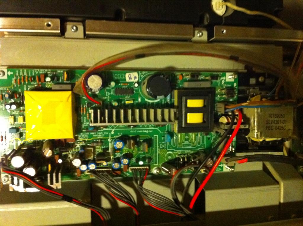

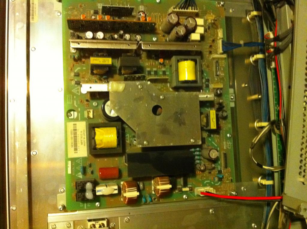

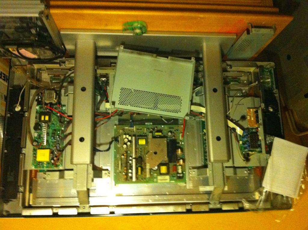

mon plasma vient de me lacher !!!!
j'ai eu un flash derriere la télé, il se trouve que c'était le fusible vu que lorsque je l'ai changé il a reclaqué en faisant un beau flash bleu ^^
pour verifier de nouveau je l'ai changé de nouveau mais la plus de flash il tient le coup.
lors de l'allumage par le bouton on/off la led s'allume rouge puis orange et enfin passe au vert mais .... pas d'image pas de son !!!!!!
j'ai lu le precedent post sur ce modele et ce chassis mais ma carte alim ne correspond pas a la photo
merci de votre aide

je me suis un peu precipité en effet !!!!
voila donc les infos

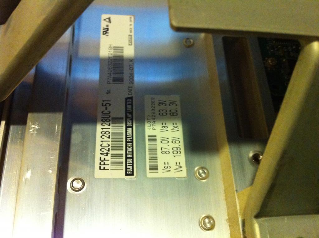

Marque : Thomson seniumModel : 42PB220S4
Chassis :IFC228
FPF42C128128UC-51
Default constaté : voir premier post
Les mesures effectuées : inspection visuel des carte et test de quelque composant
je ne trouve pas les points point de mesure Vs, Va, Vw, et Vx
il me faudrai un shema avec les points a prendre !!!
