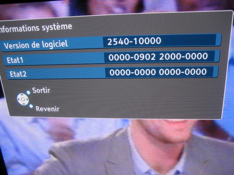

ceci permet-il d'identifier un éventuel problème ou une mise à jour manquante ?  et si oui, comment procéder pour mettre à jour ?
je n'ai pas encore fait le reset, mais simplement essayé de modifier quelques options de la configuration. Pour autant, l'écran ne s'éteint toujours pas ..

il n'existe pas de mise a jour pour ce produit;merci de procéder a son reset selon les précédente instructions et de faire une photo de la page" self check " afin que je vérifie les informations.Vous perdrez les chaines mais vous les retrouverez après une recherche automatique!

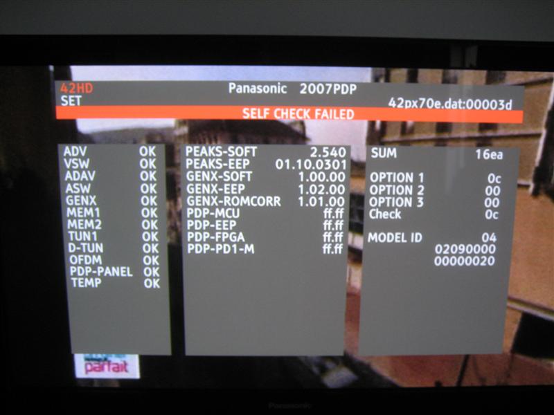

voilà duvdu, j'ai fait la manip demandée mais bizarrement ça me met "self check failed" ...
est-ce que je dois faire autre chose ?

cela valait la peine de faire un self check! puisque il révèle un problème probablement sur la carte D.comme tu peux le voir sur ta photo il indique "failed" car les adressages de la carte D en position PDP-MCU;PDP-EEP;PDP-FPGA et PDP-PD1-M donnent les valeurs FF.FF alors que l'on devrait avoir les valeurs respectives 01.07;41.03;41.01;41.01.
tu n'as pas d'autre alternative que de changer au moins la carte D voire aussi la carte gestion.Cartes que je peux te fournir d'occasions .merci de me contacter en MP pour les modalités.
