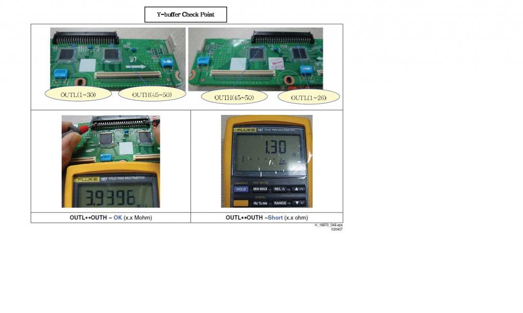

Bonjour j'ai un probleme sur ce televiseur un des quatre transistor mos 88N30W est en court circuit je l'ai retire comme les autres sont en parrallele j'esperai que ca redemarre provisoirement affin de voir si il y avait autre chose mais ecran toujours noir son ok.
la resistance R5701 semble brulee en effet elle mesure plusieur megohm .
quequ'un peut il m'aider d'avance merci

La panne la plus courante sur ce type de plasma, c'est le module Y-Main qui claque a cause du (ou des) module(s) Y-buffer
Voiçi le point test sur les modules Y-buffer, si resistance elevée module ok, si resistance faible module HS
Verifie si une puce buffer n'est trouée, generalement oui

Apparemement aucune puce de percee quand aux point test je n'ai pas bien compris
pour le bas entre 1 et 30 et entre 1 et 26
pour le haut entre 45 et 50
et entre ces point(s on doit avoir des megohms
C'est bien cela .
Merci encore mais pouvez vous me donner la valeur de la resistance R5701.

Il faut prendre la resistance aux endroits ou il y a les fleches bleues, comme sur la photo du bas a gauche.............
De toute façon, il y a plusieurs points reliés entre eux, tu peux aussi te mettre aux extremités, d'un coté tu as la tension Vscan, de l'autre la masse..........
La valeur de la resistance, je ne la connais pas je n'ai pas de module comme celui la sous les yeux, mais vu les degats, un mofset en court-circuit et la resistance
coupée, il y a de fortes chances qu'il faille remplacer les trois modules........
Fait quand meme cette mesure sur les platines Y-buffer........

Si tu as des transistors 88n30w sur la cartes Y qui sont passé en court-circuit, c'est qu'une des puces buffers est passée en court-circuit (entre 1 et 15 ohms).
Pour la cartes Y, tu peux la faire tourner qu'avec trois transistor pour des tests, mais pas longtemps ou sinon avec une ventilation forcée.
Mais fo d'abord trouver la carte buffer en court-circuit sino ca va pas aimer !!
Si c'est la carte du haut qui est HS, en mettant que la carte du bas, il n'y aura pas d'image, mais la dalle devrait s'éclairer légèrement sur la partie basse, décharge dans la dalle.

Bonjour appres demontage des carte y buffer celle du haut est en cc.que faire arrivé la .je pense que chez samsung c'est trop cher.
