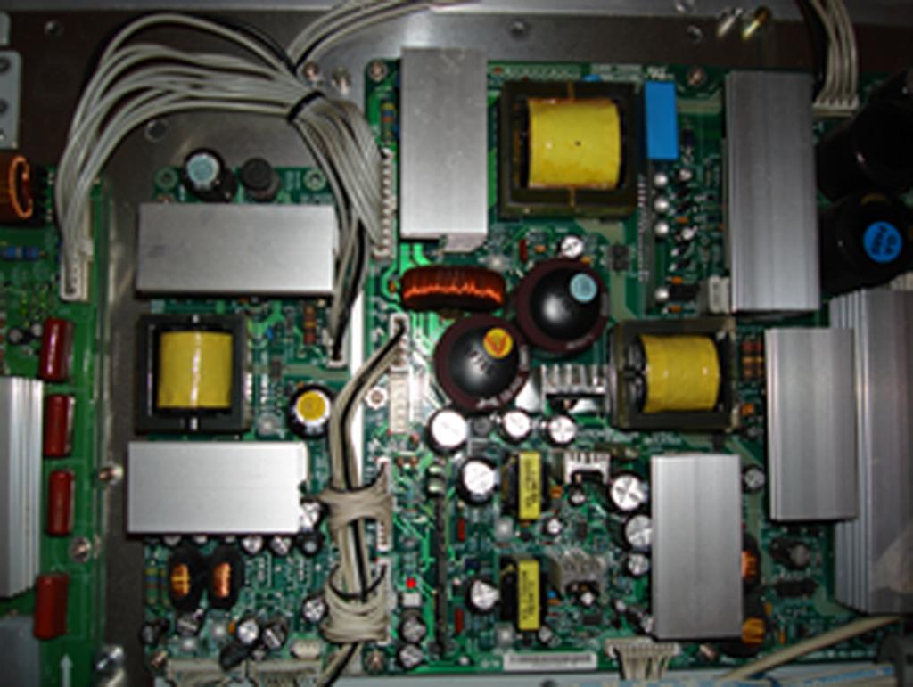

Encore une petite question les 2 condensateurs
Sur l’alim qui son gonfler ver le haut voir photo
Etiquette jaune et bleu non rien à voir avec la panne

MessagePosté le: Dim 4 Juil - 08:18 (2010)    Sujet du message: panne tv hisense pdp4211eu Répondre en citant
Non je ne pense qu'ils soient coupables de la panne, c'est juste le plastique qui a gonflé.............
Les tensions elles sont sur les connecteurs............
