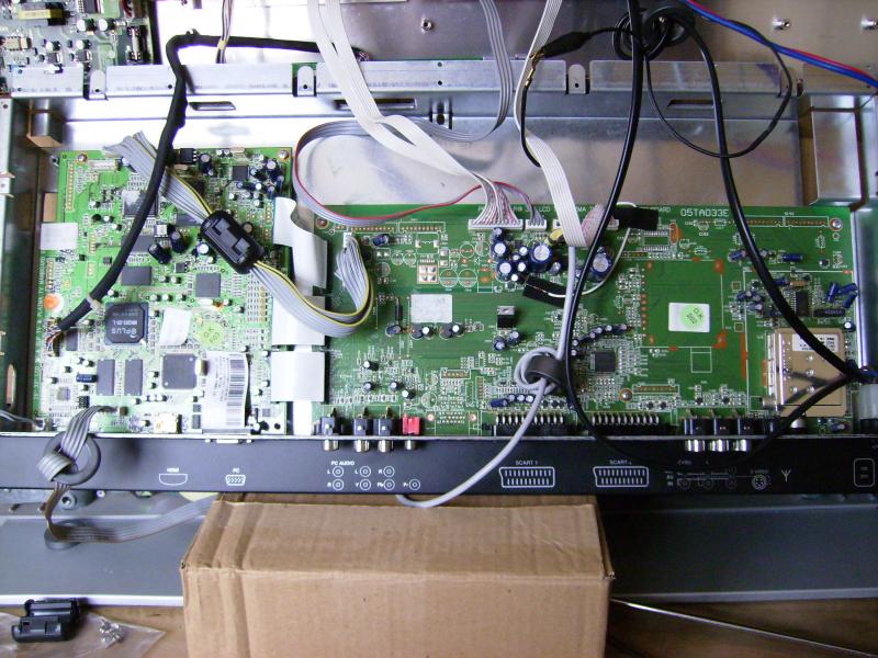

Oui, j'ai cette carte et la carte fille avec les prises péritels dans le fond d'un carton (reste d'un gandin que j'ai dépiauté) qui va sur une PDP42X2A.

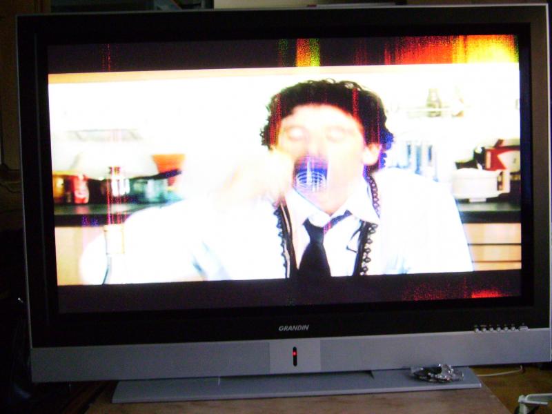

Par contre, ton image, elle est vraiment bizarre, on dirait un problème de dalle à première vu, sans en être certain,
car les traînées partent vers le haut (en contradiction avec une problème de dalle) et se recopie sur le bas.
Peut-être un problème sur la carte Scaler, sans être certain non plus ... (difficile d'avoir des certitudes en se basant sur une photo).

re bonjour a tous, et merçi a mario de m'avoir envoyé la carte scaler, mais malheureusement ça n'as pas résolue mon probléme,  j'ai tjrs pas pas mes tensions Vs et VA,  alors vue que j'ai entré un autre plasma j'ai testé la platine d'alim sur l'autre , et la platine d'alim fonctionne correctement, j'écarte donc une panne sur l'alimentation, ce n'est pas non plus la platine scaler (car "mario" m'as envoyé la méme platine et ça fait tjrs la méme chose),  alors ma question et: es que un probléme sur la platine nicom pourrais causer cette mise en sécurité de l'alim?   j'ai  branché une péritel et mis un moniteur pour voir si j'avais une image et son correcte par sortie périte et j'ai une image correcte sur mon moniteur, ce n'est donc pas la carte "fille" de la carte scaler,   j'ai repris une photo de l'image de ce plasma en forçant l'alim avec  le switch "auto /normal"  et voila l'image que j'ai (voir photo),   a votre avis es normal d'avoir une image comme ça en forçant l'alim, car au départ avant ce probléme de  commande vs_on j'avais une image correcte. je vous remerçie de votre aide.

salut a tous, bon je pense avoir trouvé le probléme, la photo sur mon dernier méssage c'est normal l'image c'est parce que j'ai oublié de remettre les vis de masse qui font la liaison entre la  platine"Y"  au platine  buffer (les platine carrément a gauche vue de derriere), quand les vis sont mise j'ai une image normal.

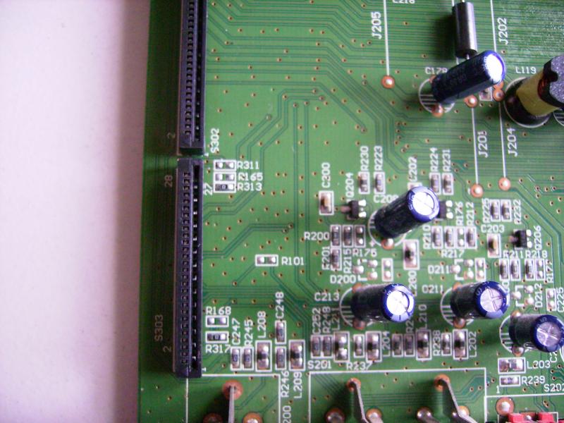

bon pour revenir a mon probléme de démarrage je fais appel a "mario" ou une personne qui aurais cette méme platine ref: 05TA033E
je recherche les valeur des resistances cms suivantes (voir photo): façe avant a coté du connecteur S302
R311=?
R165=?
R313=?
et sur cette méme platine les valeure des resistances cms (face arriere)
R512=?
r511=?
r513=?

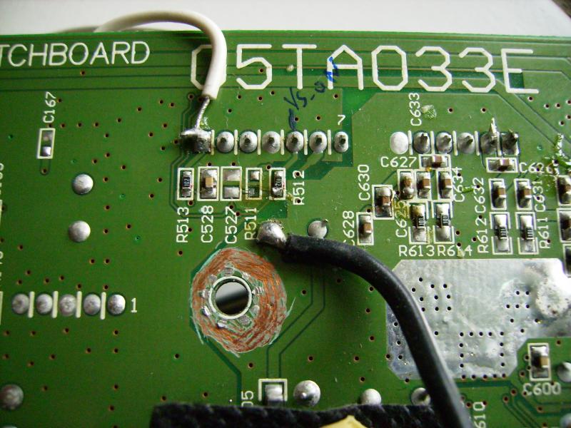

Visiblement en regardant ma carte, il te manque un composant.
Attend je prends une photo, et je te donne une réponse plus détaillé.
MarioB²B
Inscrit le: 27 Sep 2008
Messages: 705
Localisation: Toulon
MessagePosté le: Ven 6 Aoû - 22:07 (2010)    Sujet du message: [Résolu] plasma grandin 42ppf061/panne résolue Répondre en citant
re,
donc, il y a un pont entre R511 et R512 qui manque sur ta photo, c'est une résistance de 0 Ohm (résistance fusible) qui est disposé comme suit :
et pour répondre à tes questions :
R311 = Néant
R165 = Néant
R313 = 0 Ohm
R512 = 1 KOhms
R511 = Néant
R513 = 1 KOhms

salut "mario" et merçi pour la photo t'un un chef, le probléme été bien la!!  sur les cms 511/512 , comme c'est un tv de récup on éssayé de le réparer et a mon avis ils sont du virer la petite resistance de 0 ohm qui fait le pont entre 511/512 et mettre une boule de soudure:( mal soudé ), car quand j'ai répéré la carte"y" elle a démaré sans probléme plusieurs fois , mais  comme j'ai démonté plusieurs fois la platine avec le tuner j'ai du sans m'en rentre compte avec"" mes gros doigts"" viré cette" boule" de soudure qui faisait le pont entre c'est resistance, et la plus de commande "VS_on"  donc plus de vs, va = plus d'image.  en resoudant une résistance de 0 ohm sur 511/512  tout é rentré dans l'ordre, je retrouve ma tensions de commande vs-on= 4,9v
