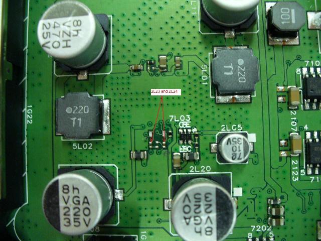

salut panne assez recurente remplacer les capa d'office sur l'ampli son
voici l'info philips
TV has no sound or intermittent sound.
CURE:

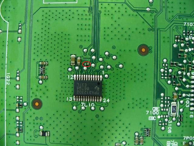

Replace on the SSB:
- Capacitors 2L23 and 2L24 to 47nF_10%_16V_X7R_0402 (order code 319803524730) *.
- Capacitor 2L17 to 220nF_10%_10V_X5R_0402 (order code 202055200178) #.
REMARKS:
This component, or equivalent, can also be obtained in the regular market. Possible types to use are:
(*) Murata GRM155R71C473KA01D, Taiyo Yuden EMK105B7473KV-F, or Yageo CC0402KRX7R7BB473.
(#) Murata GRM155R61A224KE19D or Taiyo Yuden LMK105BJ224KV-F. Note: do not use a Yageo type on position 2L17 !
IRIS CODE:
2510
Fig. 1  Location of 2L23 and 2L23.
Fig. 2  Location of 2L17

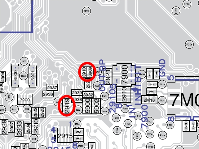

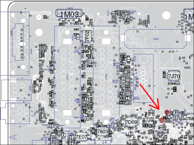

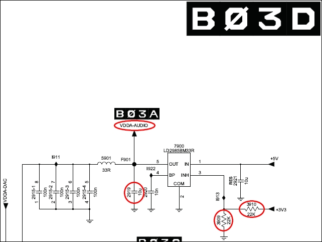

CURE:
On the SSB (see figures below):
1. Change capacitor 2919 to 2.2uF_10V_X5R_0603 (order code 319802752280).
2. Change resistor 3909 to capacitor 2.2uF_6V3_X5R_0402 (order code 319802782280).
3. Change resistor 3910 to 82kohm_0402 (order code 319803108230, will be on stock from week 1005 onwards) *.
4. Replace PNX8543 at position 7600 (order code 935287583557).
REMARKS:
- (*) This part (or equivalent) can also be obtained in the general market: click on the following link Vishay Draloric CRCW040282K0.
Note: use above hyperlink only as starting point, Philips cannot guarantee availability nor price.
- Solution was implemented in production in wk946.
IRIS CODE:
1521

 Petite question concernant le changement de capa autour de l'ampli son , sur le schémas les 2L23,2L24 et 2L17 sont des 1UF , donc  elles sont a remplacer par  47NF et 220NF ?? c'est ca
MessagePosté le: Mer 24 Aoû - 06:46 (2011)    Sujet du message: probleme son sur philips 42 pfl5604h Répondre en citant
oui c'est bien cela ....

 Merci pour la reponse , en fait j'ai le 2eme cas cité   , son faible  et  bruit rose  permanent ,mesure du VDDA-AUDIO environ 9 ohms ce qui veux dire que le BGA PNX 8543  est HS .
