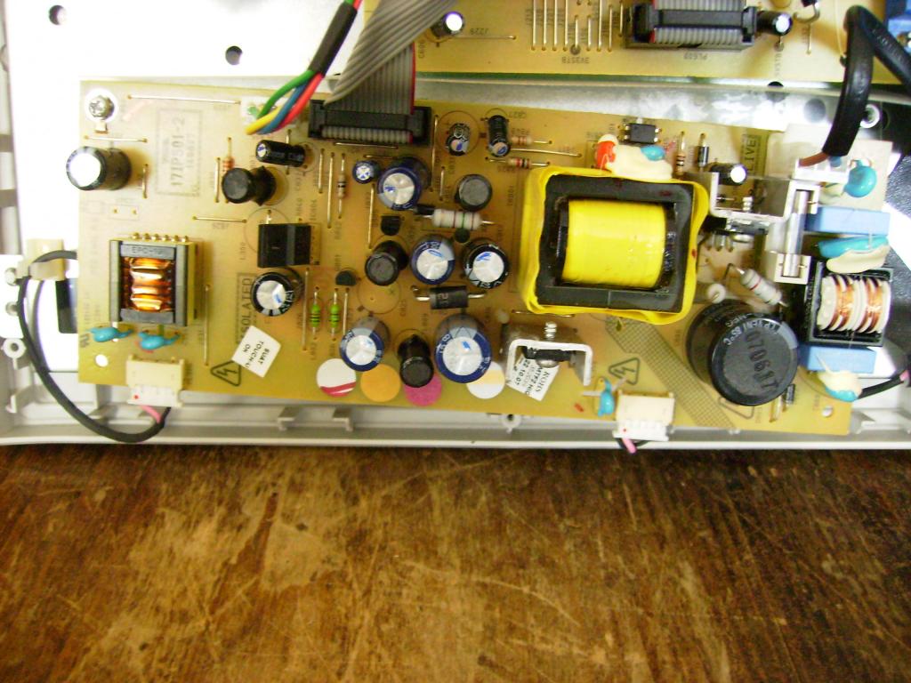

bonjour a tous, je rech une platine d'alim pour un tv toshiba modéle: 15V330DG(lcd)
marquage sur platine alim:  17ips01-2 (photo ci jointe)

Quel est ton pb sur cette alim ????

apparement panne rétro éclaire , c est tres sombre et le son et présent, j'ai déja changer deux ci de surface car je pensé que c'été ça la panne ..mais non. j'ai changer  : FAN7314     et  FDS8962C     si quelqu'un a déja eu la panne panne faite moi signe....

Bonjour, j ai mon télé Toshiba de même modèle 15V330DG , qui m'a laché, en faisant des comparaisons avec votre photo, j'ai changé les 2 condensateurs qui étaient déformés sur ma carte alimentation... le résultat n'a pas été mieux, j'ai donc changé la platine complete ... votre sujet m'ayant aidé, je souhaitais vous retourner l'info... j'ai trouvé la carte sur ce lien : http://www.brelect.fr/index.php?page=produits.inc.php&code=20383065

merçi pour l'info" bugnol", j'ai aussi changé la platine d'alim et le rétroeclairage fonctionne a nouveau.

Le problème vient peut-être des capas haute tension en série sur le transfo HT, comme l'indique ce lien:http://www.normsweb.com/tektips/toshiba330.shtml
Dans ce cas :
Remplacer C355; C356 par 12pF 3kV.
Remplacer C354 4.7pF 3kV.
Ma contribution arrive tard mais j'espère vous avoir aidé Wink

slt fla38600,   je les avaient testé les capas que tu sites  mais elle étaient bonne!   en faite , il y avait une modif a faire sur cette alim , mais j 'arrive plus a remette la main dessus...

je suis petit nouveau ici, et j'ai actuellement une carte 17IPS01-2 qui me résiste.
La panne, rétroéclairage très faible voir inexistant, il y a le son, et nous apercevons difficilement un semblant d'image.
J'ai changer les condos C822 / C818 / C819 / C820 / C823 / C347 / C338, pas de résultats et ensuite en découvrant ce forum les C355 & C356 en U15 3KV il ni avait plus de 12KV dispo, et le C354 472m KV.
petite précision je suis une quiche en électronique, mes mains fonctionnent bien, mais je ne sais plus quoi essayer pour sauver ce petit téléviseur.
