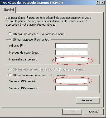

MessagePosté le: Mar 22 Juin - 10:31 (2010)    Sujet du message: [Résolu] Config d'une Livebox et d'un Switch D-Link Répondre en citant
c'est normal pour avoir internet avec une ip fixe il faut declarer dans le DNS l'adresse ip de la livebox
regarde entourer en rouge tu doit mettre l'adresse ip de la live box 192.168.xxxxx apres tout depend de ton numero d'ip de ta live box

MessagePosté le: Jeu 24 Juin - 06:52 (2010)    Sujet du message: [Résolu] Config d'une Livebox et d'un Switch D-Link Répondre en citant
donc dans la DNS il faut mettre 192.168.1.1 et la passerelle par default aussi la photo que je t'ai mis plus haut entourer en rouge

MessagePosté le: Jeu 24 Juin - 09:49 (2010)    Sujet du message: [Résolu] Config d'une Livebox et d'un Switch D-Link Répondre en citant
WELL DONE !!!!
Un grand merci, j'ai fait mon têtu désolé mais j'avais pas envi de reconfigurer l'imprimante réseau donc il fallait absolument que ce soi la
livebox qui ce plie à mes exigences Twisted Evil
Donc j'ai fait un mix de mon idée et de la tienne Mr. Green
en gros ça donne que j'ai gardé mes ip config d'origine et que j'ai obligé la livebox à les accepter comme suit :
Je suis pas sur que le fait d'avoir mit la meme ip pour "ip lan" et "broadcast lan" soit judicieux mais bon ça marche Cool
