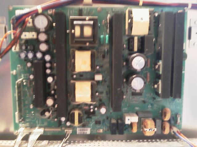

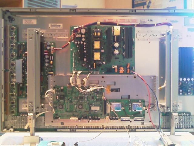

Bonjour a tous, je suis nouveau sur ce forum et dans le monde de la réparation TV.
Mon histoire: Un ami voulait jeter son écran plasma car il restait en veille et de plus le réparateur TV n'a pas voulu se prendre la tete pour trouver le probleme sur la carte d'alimentation. Verdict du réparateur, apparement la carte d'alimentation.
Marque : HYPSON
Model : HY4200HD
Chassis : (je n'ai pas su le trouver)
Surtout pour les plasmas nous fournir la référence de la dalle : LG PDP42X32000
Default constaté : La TV reste en veille avec led rouge en bas a droite
Les mesures effectuées : test des fusibles =>ok
                                     j'ai bougé le petit switch du mode normal en mode auto, en remettant la tension j'ai entendu le relais se déclencher. J'attend de récupérer mon FLUKE pour mesurer des valeurs
Si possible joindre une photo du chassis complet platine etc..
image du chassis
image de la platine d'alimentation
donc voila je pense avoir fait un post complet, étant novice mais ayant des bases en électricité j'espère que vous pourrez me guidé merci d'avance

MessagePosté le: Dim 13 Juin - 09:15 (2010)    Sujet du message: Plasma Hypson HY4200HD reste en veille Répondre en citant
En fait il serai interessant de savoir si les tensions VA et VS demarrent quand tu mets l'inter sur AUTO, mais pour ça il te faut ton Fluke..................
suite au prochain episode............
La panne la plus classique sur ce genre de plasma, quand il reste en veille, c'est le regulateur  IC32 = 1,8v  (en haut a gauche)sur la carte Nextier,
(carte scaler) qui gere tout le plasma
S'il est mauvais, faible ou absent le télé reste en veille, car toute la partie gestion est mal alimentée...............
Voila les deux mesures, par les quelles tu dois commencer et plusieurs sujets qui traite du meme pb que le tien, sur differents télés
http://teleservice.xooit.fr/t3904-tv-bluesky-fs-5005.htm?q=bs4206
http://teleservice.xooit.fr/t4511-Probleme-Alimentation-sur-PDP42X3.htm?q=n…
Bon courage A+

MessagePosté le: Mar 22 Juin - 18:07 (2010)    Sujet du message: Plasma Hypson HY4200HD reste en veille Répondre en citant
Bonjour je revient pour amener de bonne nouvelle, le défaut vient de IC32= 1,67V alors que IC31=2,5V
J'ai réussi aussi a démarrer l'écran (en prenant les mesure j'ai touché la patte de droite de IC32 et la soudure entre les  deux pattes) donc la dalle est bonne c'est vraiment un problème de tension de IC (de ce que j'ai compris sur les forums).
En réitérant la manipulation l'écran s'allume et une fois la dalle illuminée, l'écran se remet en veille (diode rouge) et ainsi de suite il recommence son cycle tout seul.
Ma question est: est-ce bien IC32 qu'il me faut changer? et où je pourrait trouver cette pièce? et enfin quel est le défaut qui fait que la tv redémarre toute seule?
Encore merci CC de m'avoir guider Okay
MessagePosté le: Mer 23 Juin - 07:52 (2010)    Sujet du message: Plasma Hypson HY4200HD reste en veille Répondre en citant
Evite de faire des court circuit entre l'entrée et la sortie du regulateur, tu envoies une tension superieure a 1.8v, le CI risque de ne pas apprécier...................
Ce regulateur est livrable chez electronique diffusion, voiçi la ref RT 9164A -18
Bon courage A+
