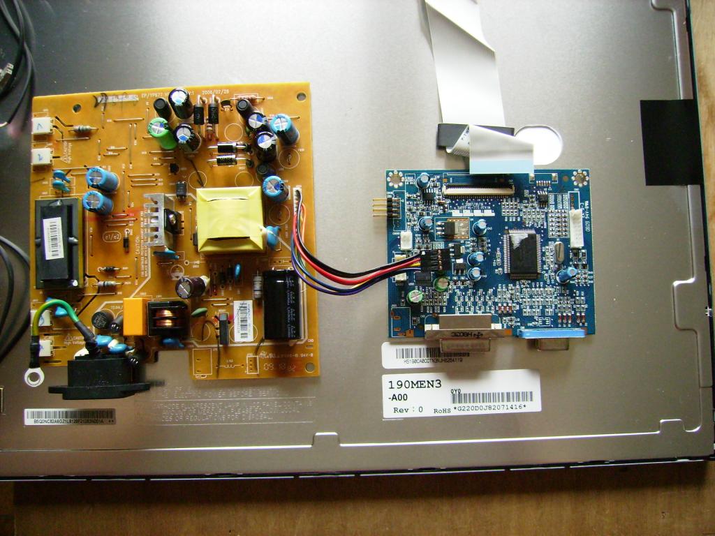

Slt a tous j'aurais besoin de votre aide pour réssoudre une panne sur un moniteu lcd de marque I-INC   modéle: CY299
défaut: mise sous tensions la diode de façade clignote: bleu continu(7sec), puis bleu orange 4 fois de suite, pause orange, puis 1 bleu, 1orange,1 bleu, et retour a bleu continu, et ainsi de suite... pas de mise en route de rétroéclairage...???
je recherche donc une platine de gestion ref:TJ777  VL-775  (sur la photo c'est la platine de droite), a mon avis c elle qui fou la @@@@@..(lol)
si une bonne ame a cela, merçi de m'envoyez un MP.

Bonjour frankie 35
Aux vues de tes constatations j'aurai plutôt déduit que la platine contrôleur video fonctionne correctement car le cycle d'allumage de la led est répétitif ce qui reflet te la logique du contrôleur.
J'aurai envisagé un probleme sur la carte alim et principalement sur l'inverter si celui ci ne s'allume pas .
Je verifirai si les tensions sont stable en sortie d'alim ( souvent 5 et 12 volt)
Les capas chimiques ont l'air bonnes sur la photo
refaire le test en debranchant la partie inverter (des fois il y a un fusible , un strapp ou une res 0ohm avant l'inverter qu'il faut enlever)
Bonne continuation

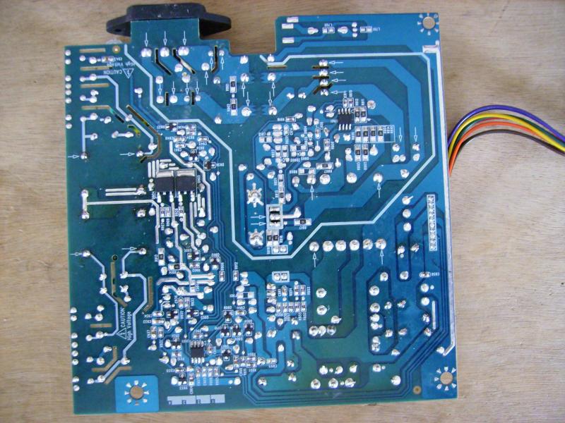

voiçi une photo de la platine alim (coté cuivre)

MessagePosté le: Lun 21 Juin - 16:36 (2010)    Sujet du message: panne moniteur lcd I-INC Répondre en citant
Cela ne se presente pas comme je l'imaginais ,mais il faudrait donc tester les deux plus gros transistors qui sont soudés cote à cote, ils doivent faire le decoupage du transfo HT.
Verifier qu'ils ne soient pas en court circuit , inspecter les soudures, les refaire eventuellement
