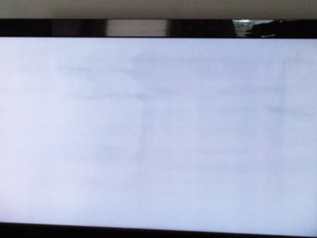

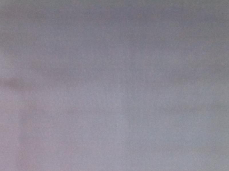

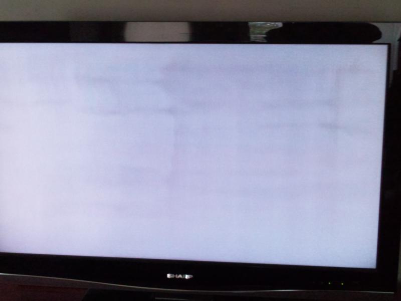

voici quelques photos de l'image obtenue en fond avec le "quadrillage noir"

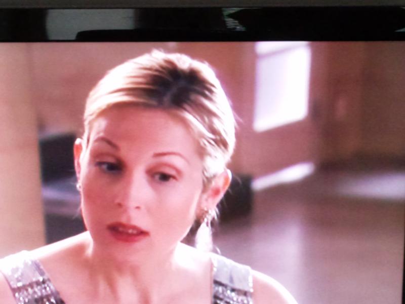

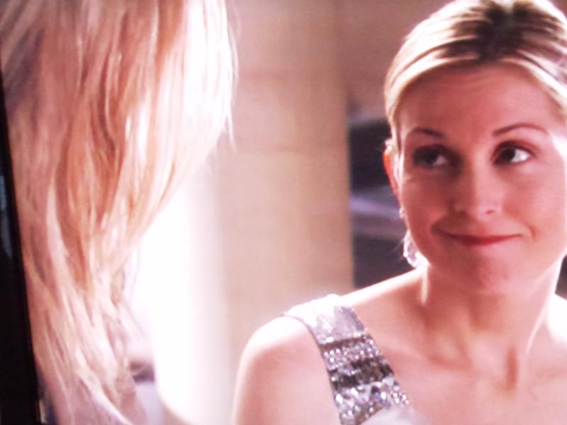

voici sur des images de la télévision la "trame noire" :
qu'en pensez-vous ?

et bien c'est un probleme de réflexion de lumiere.
il doit y avoir des néons qui ne s'allume pas normalement ou brille pas normalement.
Il faudrait d'abord tester l'ensemble des inverters avec d'autres et fonction du résultat si c'est similaire, et bien ca sera les néons, mais là ca coute le prix de la dalle
