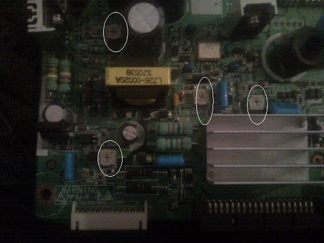

MessagePosté le: Mer 9 Juin - 21:04 (2010)    Sujet du message: [Résolu] plasma samsung 42 pouces Répondre en citant
voici les reglages possible sur ma carte lj92-01200A HD V4 REV A5 est ce que je peux faire quelques choses sans oscilloscope j'ai un programme de mire cela pourrais m'aider pour mon reglage

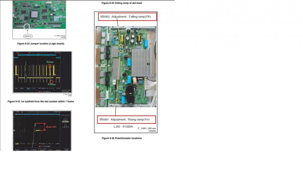

MessagePosté le: Ven 11 Juin - 08:29 (2010)    Sujet du message: [Résolu] plasma samsung 42 pouces Répondre en citant
Essaye de reprendre le reglage des deux potentiometres suivant (voir photo)
Par contre il est vrai que sans oscillo c'est un peu plus compliqué, repere la position initiale avec un feutre fin avant de les bouger..........
Bon courage A+

MessagePosté le: Ven 11 Juin - 21:12 (2010)    Sujet du message: merci Répondre en citant
Je voulais vous remercier, pour votre conseil j'ai regarde sur mon ancienne carte, j'ai remis les memes reglages et cela fonctionne parfaitement j'espere que cette astuce pourra servir aux autres. bonne soiree
