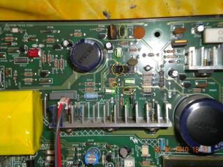

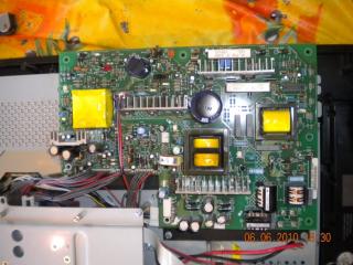

Après une première visite sur votre site et vu l'acceuil chaleureux de se site ,je me permet de revenir exposer mon problème .
Problème sur lcd thomson 32LB220B4
la lcd ne s'allume pas ,apres démontage du panneau AR ,j'ai constater les dégats et je voudrais savoir le pourquoi de cette panne sur carte alim et si cette carte peut etre réparable (en changeant ce qui est hs)ou faut il tout changer carte entiere
Je vous mets la photo du type d'alim et une deuxieme avec composant entourer de jaune griller et entourer de vert avec marque de fumée ,je ne c'est pas si c'est hs a vous de me le dire
bon maintenant a vous de jouer ,en esperant m'avoir bien expliquer,merci

Oui c'est reparable, il faut remplacer pas mal de composants, je dois avoir un bout de doc avec tout ce qu'il faut remplacer................
Je te dis ça demain...........

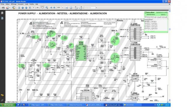

Donc j'ai changer les composants décrit sur la doc que CC m'as fait parvenir
meme les TP321 et TP322 dans le doute ,mais au démarrage du tv le fusible claque
les composants changés eux ne bougent pas;
Y as t ils un ou d'autres composants a changer?
J'ai fait l'expérience de débrancher toutes les prises (je pense que c'est son nom )de
la carte alim et cela est identique ,le fusible claque , Crying or Very sad
bon si quelqu un aurais une idée ,je suis preneur Okay
je vous en remercie
je vous mets la doc fourni par CC:
MessagePosté le: Mar 15 Juin - 07:53 (2010)    Sujet du message: panne lcd thomson 32LB220B4 Répondre en citant
Tu dois avoir encore un composant (ou plusieurs) en court circuit sur le 300v..................

Controle particulierement le transistor du PFC TP720, et celui de l'alim de veille TP220............
et aussi le pont redresseur
Bon courage A+

Il vaut mieux les tester en position test diode....................
Mais vu tes mesures ils sont tous les deux HS................. attention de prendre les mesures transistors dessoudés !!!!
Controle aussi les diodes zener qui sont cablés sur la Gate................
Le pont redresseur (pont de diodes) c'est DP252/253/254/255

Oui vaut mieux les dessouder, mais sans aucun doute TP220 est en court circuit, pour TP720, faut voir une fois dessoudé
Les diodes tu peux les tester soudées, elles doivent passer que dans un sens...........
Les diodes zener sont DP233 = zener 15v et DP720 = zener 20v, si tu as le moindre doute sur les deux, remplace les d'office..........

Pour eviter de reclaquer les transistors changent les deux diodes d'office, ce n'est pas tres cher................
Pour le pont de diodes il est bon..............
Tu peux essayer de remettre le fusible avec les deux transistors enlevés, normalement il ne doit pas claquer.........
