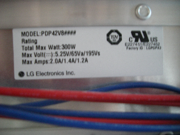

Voici les détails de la TV

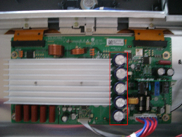

Ces condensateurs sont quand à eux à 112µF au lieux de 150µF (tous)
