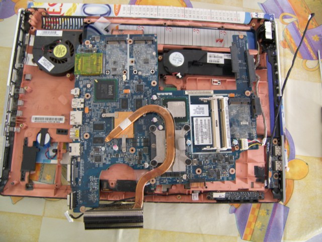

voila mon probleme
pc portable dv7 fonctionne avec batterie mais pas sur secteur
donc ne charge pas
quelqu'un aurai t'il une idee
j'ai refait les soudures du connecteur d'alimentation et changer celui ci
rien ne fait auriez vous une idee demain je prendrai des photos merci a tous

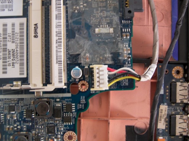

verifie si ton petit cable (jaune, noir, blanc et rouge) a chaque expremite si il y a bien continuité.
ensuite si il n'y a pas de jeu dans la fiche de facon a ce que ta fiche soit bien en contact.
Voila pour le moment, bon courage

meme probleme que marie lourdes
presence de 19 volt sur le connecteur fils blanc + et rouge - mais apres difficile de voir ou ca vas
as tu trouver des fusible sur la carte mere
je tiens au courant des que j'ai trouve une solution
as tu une tension sur les fils jaune noir moi je n'ai rien
je ne vois pas ou vas ce 19 volt
