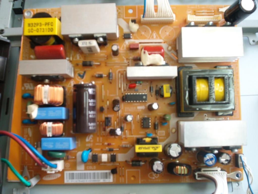

MessagePosté le: Lun 31 Mai - 21:27 (2010)    Sujet du message: pas d'image sur LCD SAMSUNG LE32R86BDX Répondre en citant
salut dans un premier temps a tu controler si les condensateur n'etait pas gonfler ???
une photo de l'alimentation et du module inverteur serai interessant
generalement cela proviens sois d'une mauvaise alimentation ( generalement condensateur gonfler ) sois l'alim qui est hs sois un probleme sur les inverteur , transfo couper par exemple il faut deja controler si c'est une CMO ou une darfon ......
des photos sont la bienvenu pour l'aide au depannage

MessagePosté le: Mar 1 Juin - 12:17 (2010)    Sujet du message: pas d'image sur LCD SAMSUNG LE32R86BDX Répondre en citant
Bonjour, Jonathan.
Ci joint photo platine inverter et alim.
Je ne vois aucune capa gonflées sur l'alim, j'ai remplacé les trois qui sont du coté de la nappe alimentation platine inverter.
Merci d'avance.

MessagePosté le: Mar 8 Juin - 17:16 (2010)    Sujet du message: pas d'image sur LCD SAMSUNG LE32R86BDX Répondre en citant
Voici enfin les photos.
Il me semble que les enroulements primaires des trois transfos de l'inverter sont coupés, je n'ai pas de schéma donc la mesure que je fais n'est peut-être pas bonne.
Ou peut-on trouver ces transfos?

MessagePosté le: Dim 13 Juin - 00:06 (2010)    Sujet du message: pas d'image sur LCD SAMSUNG LE32R86BDX Répondre en citant
j'ai rencontré le même problème, ma TV à 3ans.
le problème vient des micros fissure sur les soudures de la platine d'alimentation qui se trouve sur la gauche.
Cette platine alimente le rétroéclérage.
Il suffi de refaire les soudure problème réglé.
voir la photo ci-joint.
bonne chance.

MessagePosté le: Dim 13 Juin - 00:23 (2010)    Sujet du message: pas d'image sur LCD SAMSUNG LE32R86BDX Répondre en citant
La tv s'allume 3sc et après elle se coupe.
le problème vient des micros fissure sur les soudures des petit module de la platine d'alimentation qui se trouve sur la gauche.
Il suffi de refaire les soudure des petits module d'alimentation, problème réglé. Laughing
Marque: Samsung
Ref : LE46M86BDX/XEC
version : SQ01
Type : TU46E0

MessagePosté le: Lun 14 Juin - 11:17 (2010)    Sujet du message: pas d'image sur LCD SAMSUNG LE32R86BDX Répondre en citant
J'ai controlé les soudures elles sont OK.

MessagePosté le: Lun 14 Juin - 14:25 (2010)    Sujet du message: pas d'image sur LCD SAMSUNG LE32R86BDX Répondre en citant
Re- bonjour,
J'ai trouvé la réf de la platine INVERTER c'est une INV32S12S pour une dalle LTA320WT-L08.
Je ne mesure qu'un enroulement sur les primaires des 3 transfos, est-ce normale?
Savez-vous ou je peut me procurer le schéma de la platine?
Merci d'avance.
Salutations.
MessagePosté le: Lun 14 Juin - 14:30 (2010)    Sujet du message: pas d'image sur LCD SAMSUNG LE32R86BDX Répondre en citant
Pas de schema des modules inverter, il faut faire sans pour le depanner...................... si reparable, sinon faut remplacer le module complet
