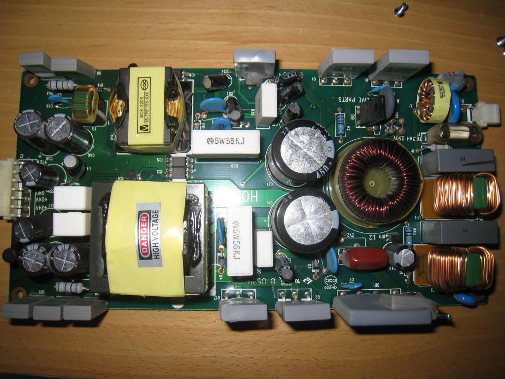

Default constaté :La LED de veille reste allumée en rouge lorsque le secteur est branché , mais pas de démarrage ni par la télécommande ni par le bouton power sur le coté. Aucun rétroéclairage
Les mesures effectuées : protections ok réfection soudures sur la deuxieme carte(petite).

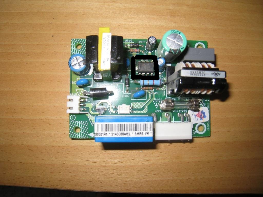

Ci dessous les photos des 2 cartes alim (j'ai des photos côté CMS si besoin est).
Deuxieme carte
Merci pour votre aide
MessagePosté le: Dim 30 Mai - 19:49 (2010)    Sujet du message: TV LCD THOMSON 32LB130S5 ne démarre pas Répondre en citant
attention sur ces models il est fortement conseiller par commencer a changer les condensateur sur l'alimentation de veille si sa ne resout pas le probleme il faut remplacer le circuit integres STRA6159 et en dernier lieu si toujours le probleme remplacer le relais par le kit de chez aswo .......
maintenant recherche sur le forum certain membre on trouver sur un site polonais je crois la platine complete a vendrE ......

MessagePosté le: Mer 9 Juin - 07:20 (2010)    Sujet du message: TV LCD THOMSON 32LB130S5 ne démarre pas Répondre en citant
Bonjours
le circuit integres STRA6159est entouré sur la photo le problème vient souvent de la  Okay

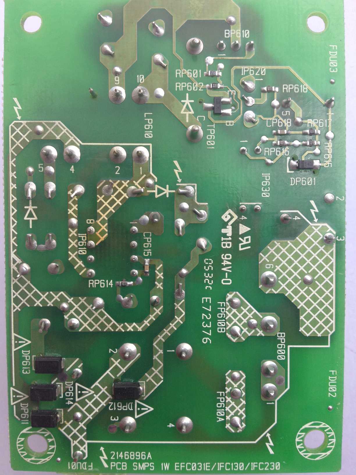

1- démontez le panneau arrière de votre TV ( attention débranchez le cable secteur).
2- près du branchement secteur, vous trouverez une carte ( souvent enfermée dans une boite métallique trouée de nombreux trous), cette carte mesure environ 10 cm sur 8. démontez là.
3- au milieu vous verrez un composant rectangulaire comportant 8 pattes... examinez le. retournez la carte et, à l'endroit où se trouve le composant à 8 pattes vous verrez que la carte a brunie.... le composant a fondu en interne causant la panne de la tv.
La panne de la tv commence par des basculement en veille ...
Si vous etes près à faire cet effort qui ne prendra que quelques minutes. vous sauverez peut etre votre TV.

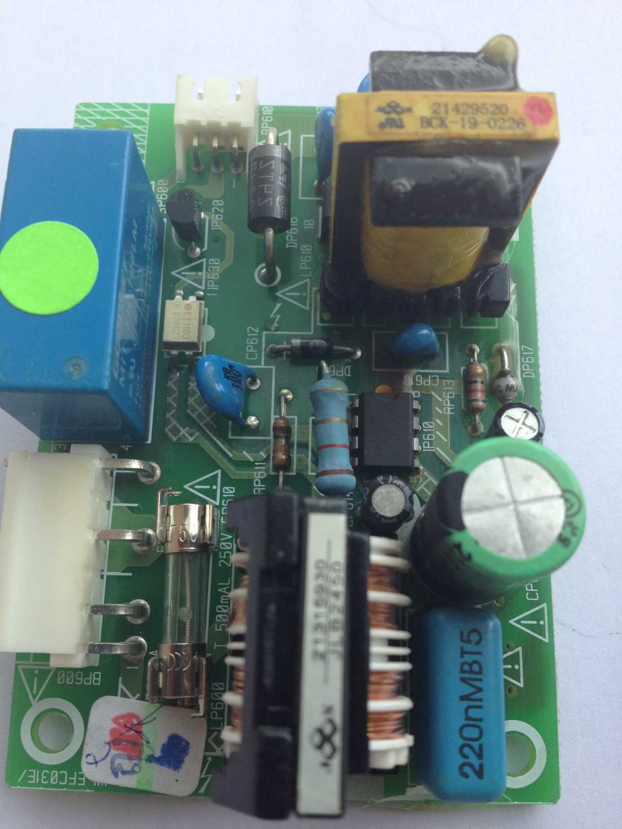

Jay
Inscrit le: 10 Juin 2013
MessagePosté le: Lun 10 Juin - 14:37 (2013)    Sujet du message: TV LCD THOMSON 32LB130S5 ne démarre pas Répondre en citant
Bonjour à tous ;-)
J'ai exactement le même problème avec exactement le même téléviseur. Ci-dessous mes photos, on vois clairement qu'il y à eu des dégâts (Cf les coulures et tâches brunes).
Je ne tiens pas à souder les composants défectueux mais plutôt à changer la carte complète par une neuve.
Suis preneur pour les liens ou je peux me la procurer...Merci ^^
