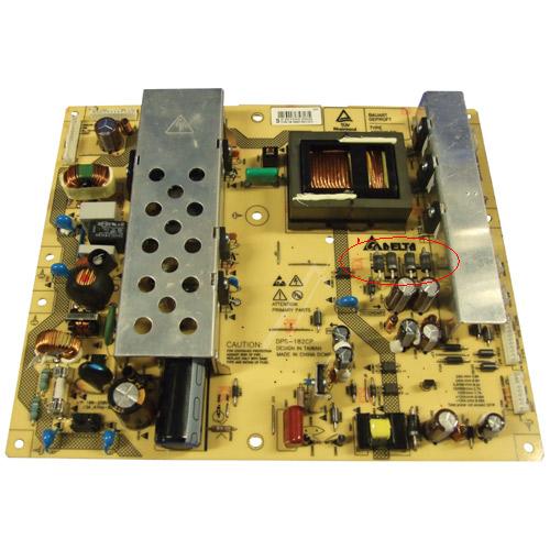

MessagePosté le: Jeu 27 Mai - 20:45 (2010)    Sujet du message: slt Répondre en citant
oui a modifier d'office car tout les tv sont atteint en production .... info philips a remplacer d'office meme si il rentre pour une autre panne
mais auusi attention a l'alimentation
si tu est equiper de cette alim voir photo verrifi quand meme les diodes de redressement au secondaire celle entourer en rouge et les autres aussi
desoler por les mot qui manque maise je tape en avec une seul main car bébé dans l'aure lol

MessagePosté le: Ven 28 Mai - 16:37 (2010)    Sujet du message: lcd philips 32PFL7603H en panne Répondre en citant
merci beaucoup Jonathan de ton aide
j'ai exactement la même alimentation, je fais regarder ses diode la si j'ai un soucis je demanderai de l'aide!!!!

salut en principe c'est marquer sur les connecteurs apres la je n'ai pas d'alimentation sous les yeux il faudrait prendre le schema technique ........ deja verrifie un peu tes diodes ...

MessagePosté le: Sam 29 Mai - 11:08 (2010)    Sujet du message: lcd philips 32PFL7603H en panne Répondre en citant
j'ai vérifier les diodes elle sont bonne .j'ai rallumer la tv pour essayer l'alimentation il sait remis a fonctionner mais j'ai pas de sons.
on autre soucis ou le soucis de départ.
mais je l'ai éteint  puis rallumer et elle sait remis en sécurité
j'en est profité de mesurer les tension au bornes des condis  2D30 2D39 2D34 2D33 quand elle fonctionner , elles ont toute -2.8 V d'un coté  et 1,5V de l'autre pour 2D20 2D39 mais 0V pour 2D34 et 2D33 est ce normal?les résistances 3D20 3D25 3D23 3D22 vont bien 10K
