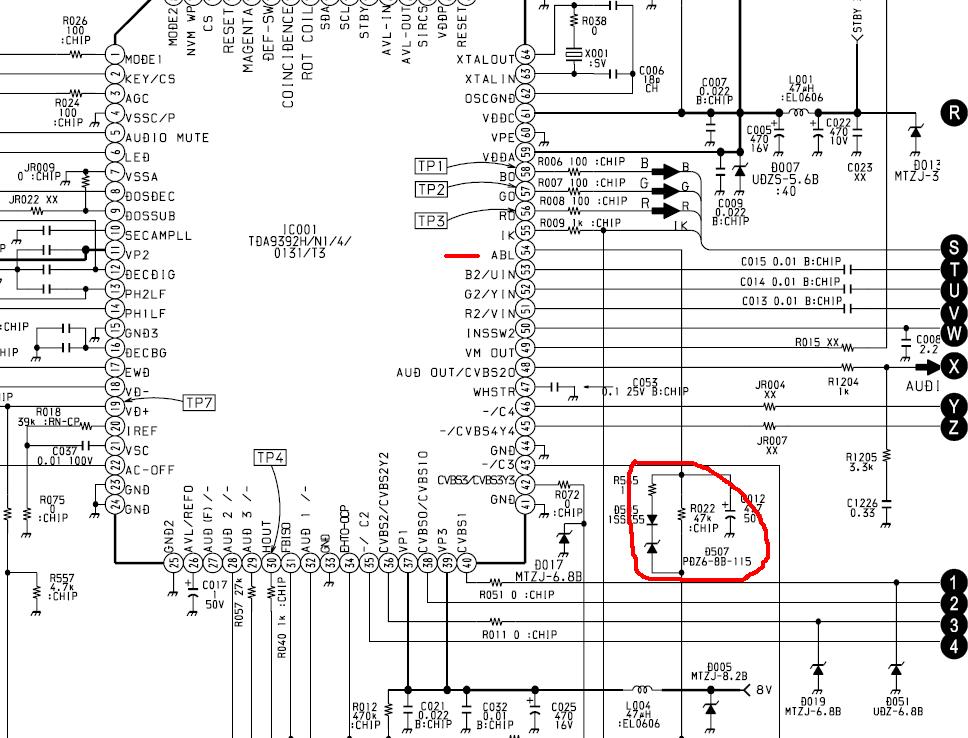

MessagePosté le: Lun 7 Juin - 09:07 (2010)    Sujet du message: [Résolu] Sony KV-29LS35B Répondre en citant
sa confirme ce que disait CC
tu a un probleme sur le frein de faisceau ligne ABL ou ABT
tu a le micro qui a certainement degager suite a l'amorcage de la tht
j'ai deja eu quand meme les diodes qui peter sur la ligne abl ... mais tres rare
a verrifier quand meme ou cas ou

MessagePosté le: Lun 7 Juin - 09:23 (2010)    Sujet du message: [Résolu] Sony KV-29LS35B Répondre en citant
Ok, mais comment savoir que le micro est HS puisque les pins controlées n'etaient pas en court circuit ?
Je ragarderais pour les diodes.
a+
Ps : ca me fait un peu mal au c..., pas tant pour l'argent (35€) mais pour le temps passé Crying or Very sad

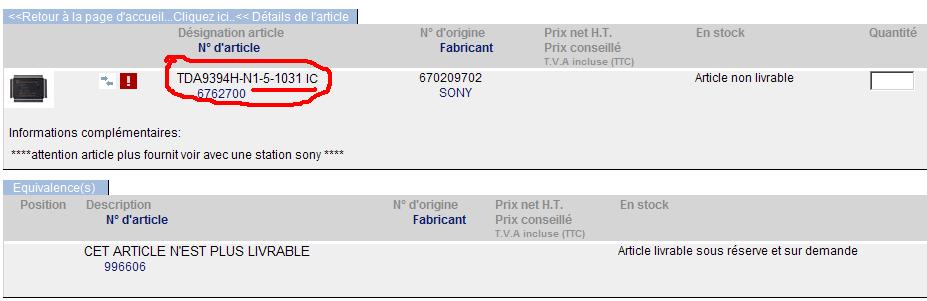

A supposer que je trouves de quoi programmer et installer ce micro-controleur, le logiciel est il disponible quelque part ?
a+
MessagePosté le: Lun 7 Juin - 12:56 (2010)    Sujet du message: [Résolu] Sony KV-29LS35B Répondre en citant
il etait livré directement programer par sony
c'est un CI il me semble qu'il est epuiser constructeur et il me semble que CC l'a confirmer plus haut
par contre verrifier quand meme les diode sur les entré abl
il faut verrifier tout les composant sur cette ligne abl moi a l'epoque j'avais eu la diode zener qui avait peter et qui faisait le meme symptom que le micro ...
j'avais remplacer le micro par habitude et en connaissance de cette panne et malheureusement c'etait la diode qui etait hs c'est rare dans 99% des cas c'est le micro ...... mais la c'etait le 1% des cas
a verrifier tout de meme

MessagePosté le: Lun 7 Juin - 13:05 (2010)    Sujet du message: [Résolu] Sony KV-29LS35B Répondre en citant
Sur mon schema c'est un TDA9394 et non (TDA9392) et il semble disponible sur ebay http://cgi.ebay.ie/1pcs-PHILIPS-TDA9394-TDA9394H-N1-5-1179-IC-QFP-PACK-NEW-…
mais bon si le soft n'est pas dispo......
je verifie les composants que tu as entoure, ce soir.
encore merci.
MessagePosté le: Lun 7 Juin - 14:17 (2010)    Sujet du message: [Résolu] Sony KV-29LS35B Répondre en citant
voila info donner par aswo si tu le commande et qu'il y a les indication souligner en rouge  c'est qu'il est deja programmer
sinon vierge ... et la impossible a programmer

MessagePosté le: Sam 12 Juin - 23:01 (2010)    Sujet du message: [Résolu] Sony KV-29LS35B Répondre en citant
j'ai enfin !! testé les elements entourés en rouge.
Tous sont ok sauf la diode zener... enfin je pense car au test elle se comporte comme une simple diode, contrairement à D424 juste a coté (sur le pcb)
Je vais donc aller m'aprovisionner d'une PDZ6.8B et croiser les doigts !
de plus le 9394 que j'ai vu sur ebay est un TDA9394H/N1/5/1179. Les 4 derniers chiffres ne sont pas les memes que ceux fourni pas aswo, dois-je conclure que ce n'est pas le bon ?
a+
MessagePosté le: Dim 13 Juin - 11:28 (2010)    Sujet du message: [Résolu] Sony KV-29LS35B Répondre en citant
non ce ne sont pas les meme soft ... en theorie ....... comme d'hab ...... c'est le tv qui est juge de paix ....
