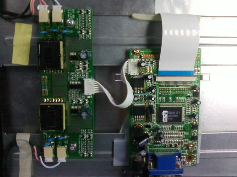

j'ai un écran TFT Discovery 17" (DLCD-70817)
Symptôme :
- Clignotements de l'éclairage

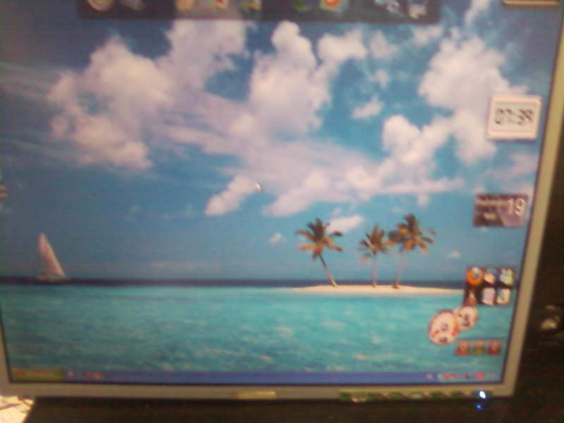

- affichage OK

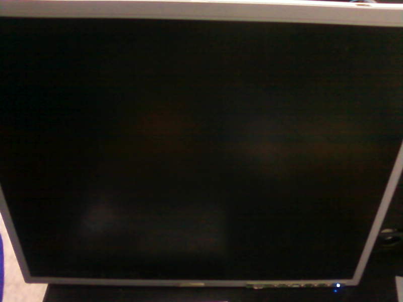

Après 30seconde de fonctionnement l’écran se met en veille
Alimentation au niveau du connecteur sur carte de l’inverter en veille :
3.3v
1.4v
0v
0v
12.1v
12.1v
Alimentation au niveau du connecteur sur carte de l’inverter en état fonctionnelle :
3.3v
1.4v
0v
0v
6.2v
6.2v
Condo au niveau de carte de l’inverter OK
Merci bien de me localisé le problème
