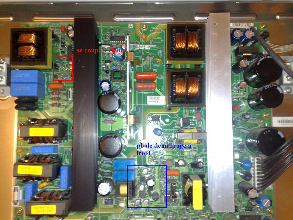

bonjour! je pense que cela est un probleme de condensateur ou soudure pour mon tv philips 42pf7520 plasma
car il s'allume nikel a froid, et au bout de 10 mn arret de l'ecran et la led s'eteint et reviens mais pas d'image
savez vous kel ref du condo est a changer? j'ai fait des recherches mais ya tellement de model!

salut dan un premier temps sur ces models quand les condo sont nase sa fait une panne a froid .......
par contre quand le tv s'eteint et se rallume si j'ai bien compris il n'y a plus d'image ???? si c'est le cas commence par faire tes mesure de tout les tension d'alimentation ( dit tension de travail de la dalle )
VS VA etc .... toute les valeur de tension sont indiquer sur la dalle car certainement une qui manque

Pour une coupure systematique a chaud, remplacer C2674/2675 = 10nf 600v cms

merci de votre réponse rapide! oui la tv s'eteint au bout de 10 minutes environ!!
sinon elle tourne tres bien a froid! mais au bout de 10minute environ Boum!!! elle s'eteint! je vais remplacé les condo cités ci dessus
et faire les mesures et je les posts ici
ps: c'est pas le condo de 47uf?25volts le probleme? vers le CI d'alim?

Non c'est C2674/2675 = 10nf 600v dans la partie rouge (ou aux alentours)

introuvable a lyon tout les magasin ont du 10nf 50volts max  Sad pas 600 volts
MessagePosté le: Lun 10 Mai - 17:00 (2010)    Sujet du message: tv s'éteint en 10mn philips 42pf 7520 Répondre en citant
Voiçi la ref d'origine Philips 2020 5589 0621 et une equivalente 2020 5580 0005..............
Tu les a reperés sur la platine ????

MessagePosté le: Lun 10 Mai - 17:03 (2010)    Sujet du message: tv s'éteint en 10mn philips 42pf 7520 Répondre en citant
oui j'ai repéré ces 2 condo cms !! mais les magasin éléctronique quand je les apels me disent désolé nous avons que du 50 volts
et pas de 600! Sad peut etre je peux les commander en ligne? sur un site

j'ai 4 condo cms a coté! aurai tu les ref en NF des autres? je change tout les condo! comme ca je suis tranquille! merci
MessagePosté le: Lun 10 Mai - 19:51 (2010)    Sujet du message: tv s'éteint en 10mn philips 42pf 7520 Répondre en citant
Donne moi les reperes, je n'ai pas une alim identique sous la main.............
Il me semble que c'est les memes

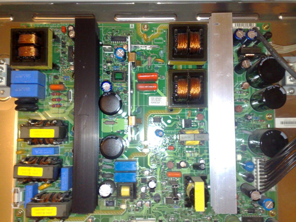

2676 et le 4eme a coté je vois pas le repére Confused
je vois bien a coté le 2674 et 2675 et 2676 mais l'autre.... 4eme je sais pas! ya rien d'indiquer ^ ^
peut etre sur le shéma!

les 4 sont 10nf
c2673 et 76 sont en serie soit equivalent 5 nF
74 et 75 en // soit equivalent 20 nF
(reseau de compensation de regulation tension PFC)
Les refs philips sont donnees en caracteristique ( pour une des ref de CC) pour ceramique 10 nF  630v X7R (qualite du dielectrique)
Il me semble que la modif philips donnait les 4 a changer.
En faisant attention pour le cablage (place, vibration,branchement) on pourrait mettre 22 nF 630v en composant normal a piquer et 4,7 nF 630v.(film plastique pour stabilite, precision et  resistance de fuite mais plus gros que ceramique disque)
Le schema est sur le serveur, chassis FTP2.2 inclu une alim identique ou similaire.(donner l'indication sur etiquette arriere)

pour pb de demarrage les chimiques et alim stdby le plus sensible est C2508 (100uF 16v)
ensuite 2510 (1000uF 16v) , ensuite 2541 apres les autres y a pas de raison (sinon y en aurait d'autres dans d'autres coins)
Philips a t il fait un correctif pour cela?
