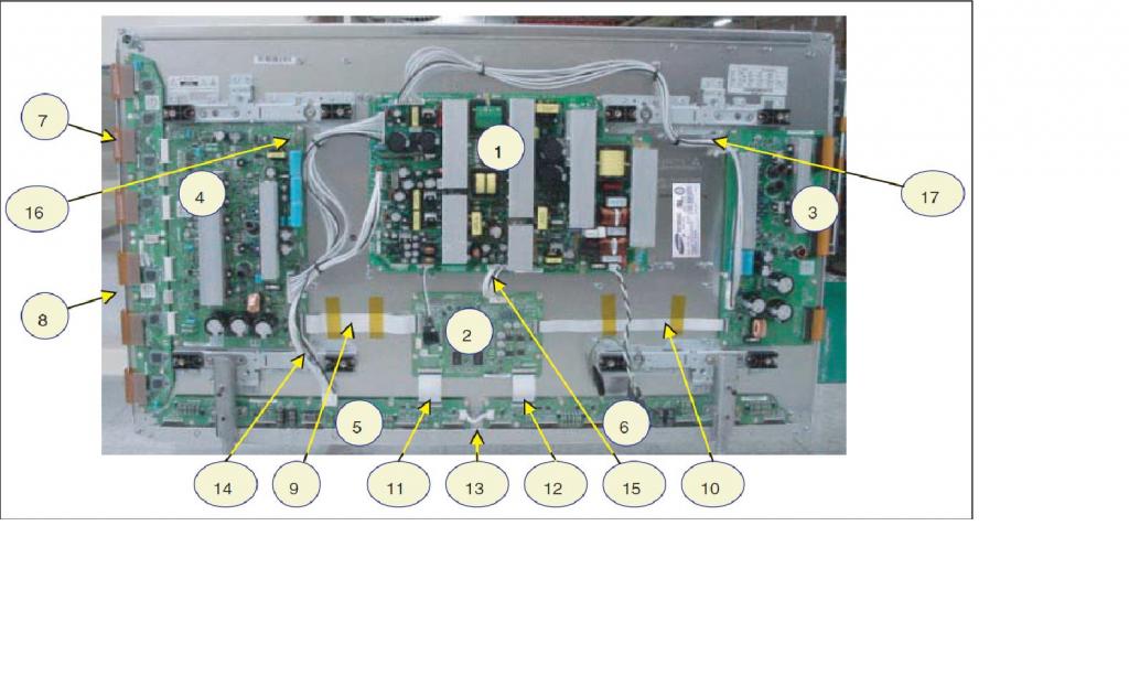

MessagePosté le: Lun 3 Mai - 11:20 (2010)    Sujet du message: [Résolu] Ecran plasma Philips Répondre en citant
Tu as un pb sur la platine Y-Buffer Up sur une dalle 42SD-V4 (numero 7sur la photo)
Ce n'est peut etre qu'un simple faux contact sur le connecteur de sortie vers la dalle
Attention trés fragile

MessagePosté le: Lun 3 Mai - 15:09 (2010)    Sujet du message: [Résolu] Ecran plasma Philips Répondre en citant
Merci à CC pour cette précieuse info.
Je vais essayer d'approfondir me recherche.
Avec ta photo, la platine Y- buffer est facile à identifier.
Il y a juste beaucoup de vis à retirer pour y accéder....

MessagePosté le: Lun 3 Mai - 19:31 (2010)    Sujet du message: [Résolu] Ecran plasma Philips Répondre en citant
Oui c'est clair que pour arriver a ma photo, faut devisser Mr. Green
attention ce n'est pas sur quelle soit defectueuse, ce n'est peut etre qu'un simple faux contact
Bon courage A+

MessagePosté le: Lun 10 Mai - 10:21 (2010)    Sujet du message: [Résolu] Ecran plasma Philips Répondre en citant
J'ai démonté la carte Y-Buffer UP, et j'ai constaté qu'une puce
a chauffé au niveau des fils de sortie, sous la protection en
silicone transparent.
Elle est sûrement à remplacer.
Mais, cette platine ne semble pas évidente à trouver.
Je continue mes recherches.....
