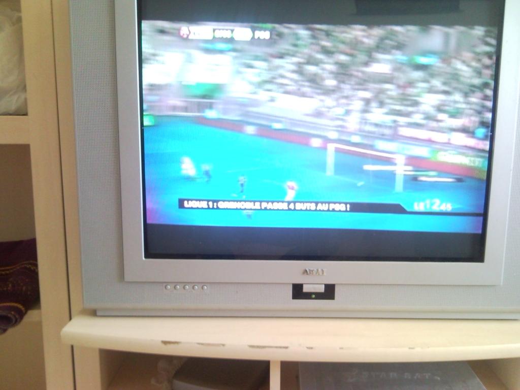

je vais essayer d'envoyer une photo ce soir. Sinon, sur film  c'est uniforme, il y a juste les couleurs qui sont inversees mais quand je mets la tv sur AV 1 ou AV2 il ya une grosse tache verte. Je n'ai pas de source de magnetisme a proximite,  la tele est toujours eteinte du bouton de la facade.

j'ai joint deux images, la tache est plutot rouge avec du vert au niveau des coins

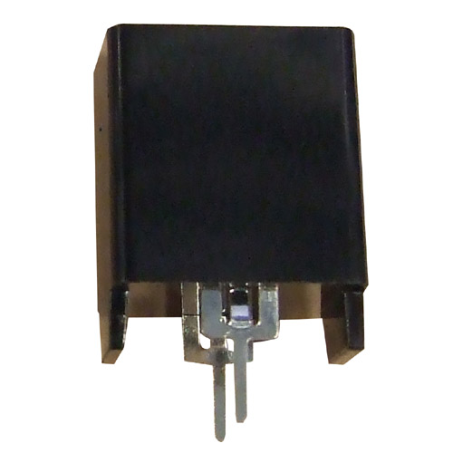

Tu as un souçi au niveau de la PTC de demagnetisation, elle ressemble a ça, et a proximité tu dois trouver la connection vers la boucle qui entoure le tube

La PTC c'est le posistor? j'ai meme releve sa reference il s'agit de MZ 72 AL 9RM mais il est fixé sur le chassis, je dois donc dévisser le chassis pour le remplacer!

Oui c'est bien ça, c'est bien la bonne ref, il faut la remplacer.............
