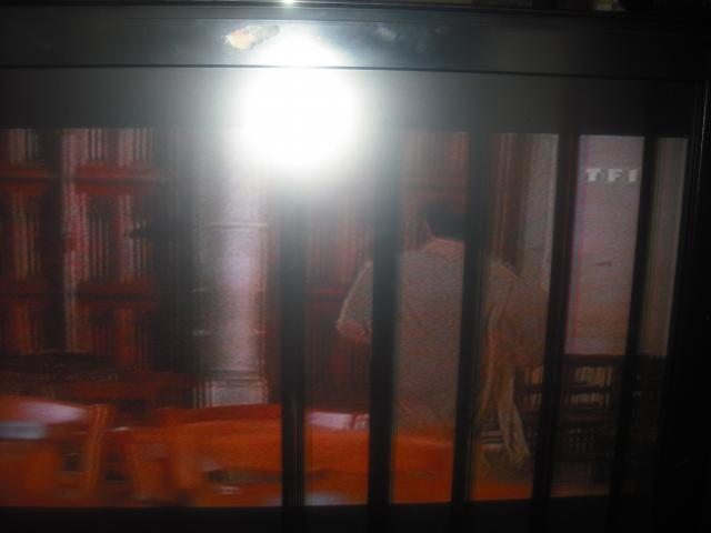

bonsoir a vous tous j voudrai sa voir si je peux le fair sur une funai lcd c3207 moi sa me fait des bandehorizontal de couleur voila une photo merci pour votre repone.
