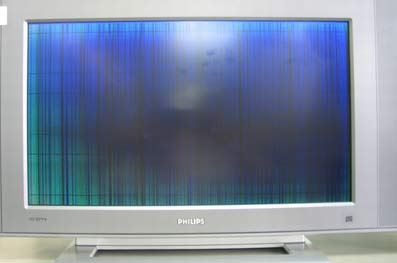

voici la photo de la panne des dalle QD26HL

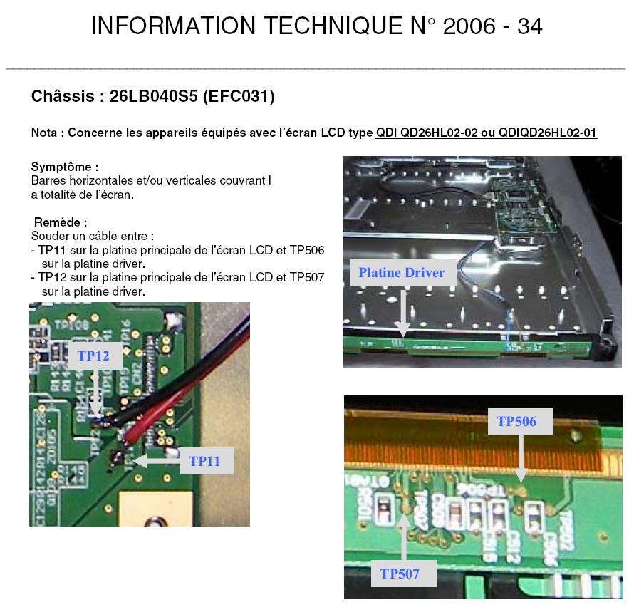

et voici la solution donner par THOMSON mais non CONFIRMER PAR PHILIPS ( PHILIPS PRECONISE DE CHANGER LA DALLE LCD )

Je confime la modif fonctionne,je viens de la faire sur un 26PF3320 PHILIPS equipe de cette dalle.

Je viens de récupérer aux poubelles un thomson 26BL040S5 , alim stand by HS et problème avec l'affichage décrit ci dessus .
La manip marche très bien, TV a nouveau opérationnel !

ben va falloir que je change de lunette alors car je ne trouve pas tp 506 et tp507 sur mon philps 26pf 3320/10.
Crying or Very sad
MessagePosté le: Mar 24 Juin - 19:30 (2008)    Sujet du message: MODIFICATION DALLE LCD QD26 EQUIPER CHEZ PHILIPS ET THOMSON Répondre en citant
faut demonter tout la dalle pour y acceder regarde bien les photo

aprés avoir effectué la modification cela fonctionne mais il me reste une ligne violette verticale a droite de l'ecran y aurait-il un strap à rajouter?
cordialement eric
MessagePosté le: Mar 14 Oct - 10:11 (2008)    Sujet du message: MODIFICATION DALLE LCD QD26 EQUIPER CHEZ PHILIPS ET THOMSON Répondre en citant
ha bon la dalle est peut etre en panne ????? prend voir une photo du default et fait un nouveau post merci

Voila,
- parfois des images qui ressemblent ceux qui sont montrées ci-dessus (sans entrée),
- parfois uniquement quelques lignes blanches horizontales,
dont seulement UNE ligne, portant l'information d'image correcte (avec entrée TV ou video).
Elle ose se déplacer parfois à d'autres endroits après redémarrage.
- parfois plusieures lignes, portant l'information d'image correcte (avec entrée VGA)
(ici je ne suis pas certain si c'est la même ligne qui est affichée plusieures fois à différents endroits!)
-parfois des lignes verticales bleus et blanches qui bougent de gauche à droite
(à ce moment l'alim "5V_M" tombe à 3,5V (régulateur limité à 3A)
-Quand je augmente le son, on voit une ligne blache (comme sous l'écran) qui s'etend en dégradé vers le haut.
si cela peut aider je peux fournir des photo's ...

    Merci Jonathan    Gace à vous j'ai sauvé une dalle de philips,ça fonctionne parfaitement.
