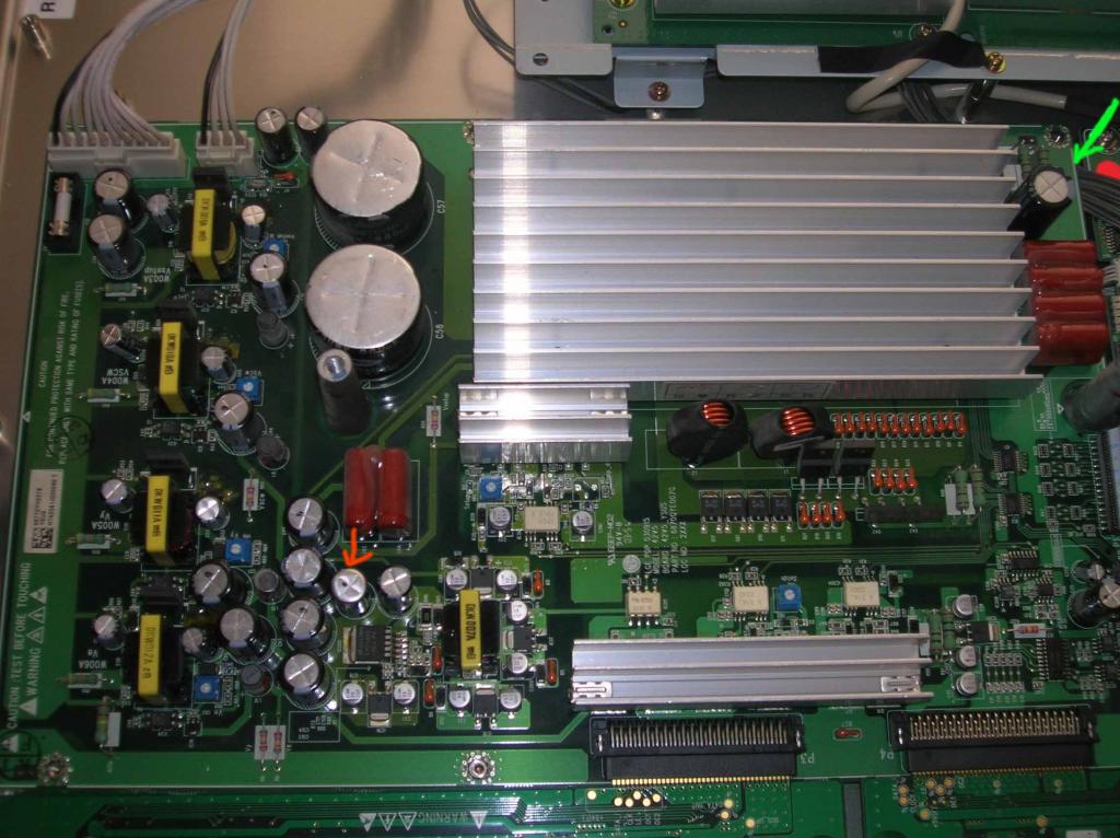

Voila une photo de ma carte YSUS:
j'ai remplacé le condo (fleche verte) qui chauffe encore beaucoup
reste à remplacer le condo (flèche rouge c'est un 330µ je n'en ai pas) qui a souffert et qui est relié directement au + 15 du module hybride la  tension mesurée est de 13.2V

MessagePosté le: Dim 25 Avr - 07:37 (2010)    Sujet du message: Panne plasma firtline EPT-4200BP Répondre en citant
En effet le +15v est faible, il faut remplacer les condos..................il doit absolument arriver sur le module Z pour allimenter l'IPM
comme sur le Y, alors soit il y a une liaison entre le deux modules, ou bien alors un autre 15v ets fabriqué sur le module Z............
La structure sur le module Y qui fabrique le 15v est entouré de rouge, il y en a deux ou trois je pense (je ne connais trés peu la V5)
attention les masses sont differentes (je pense aussi)

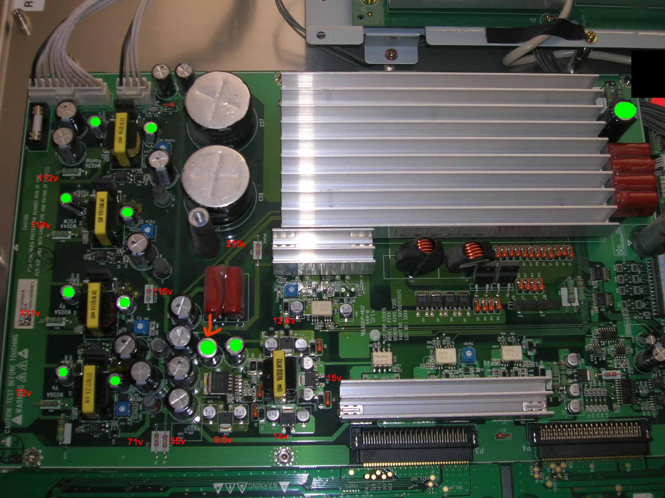

Je m'étais procuré sur Ebay un nouveau module hybride que j'ai remonté, j'ai changé pas mal de condos (en vert sur la photo)...
Maintenant lorsque je l 'allume le voyant passe au vert pendant une dizaine de secondes sans affichage et il se met en sécurité (le voyant devient rouge).
La carte YSUS reste complètement silencieuse! J'ai pris quelques tensions au bornes des resistances et en sortie des régulateurs dans la partie 15V (voir photo)
un peu d'aide serait la bienvenue!

après investigations ,j'ai débranché le connecteur 5 et 15v de la carte zsus (ces tensions sont bien fabriquées par la carte YSUS comme le soulignait CC) et là le 15V de ma carte YSUS redevient normal (14.98 au lieu de 8ou 9V auparavant)
Donc à mon avis,c'est un défaut sur l'ipm de la Zsus qui a fait cramer l'IPM de la YSUS dû à la baisse de tension, genre de réaction en chaine!
De plus j'ai bien l'impression que l'ipm acheté sur ebay que je viens de monter est naze et c'est pour ça que la TV ne redémarre pas; j'ai fait le test diode sur l'ipm décrit dans le manuel constructeur et il n'est pas concluant du tout!
Je me suis donc fait arnaquer et vu que je l'ai acheté il y a au moins 6 moi c'est foutu....
RESULTAT: pour le réparer, il faudrait acheter 2 IPM 1xYSUS et 1xZSUS mais vu l'argent déjà investi, je vais arrêter là les frais!
