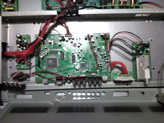

alain28 Donc pour toi le problème viendrait de cette carte :
Mais le fait qu'on "entend" aucun bruit de démarrage, ni même l'écran qui s'allume, pourrait venir de cette carte "d'entrée" ?
Pour la petite carte de gauche, là de tête je m'en souviens plus vraiment son rôle, ce qu'on vois en bas à gauche c'est les entrées speaker mais elles sont branchés sur la plus grosse carte.
Dans tout les cas si j'avais un vrai problème d'alimentation, j'aurais bien eu un des 5 fusibles qui aurait cramé je pense ?
Merci à vous !

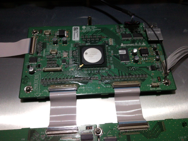

Oui c'est bien de cette carte que je parlais initialement, elle gere la carte alim et elle peut passer en secu l'alim si elle meme est en defaut.
Peux tu faire une photo de bonne qualité de cette carte?
