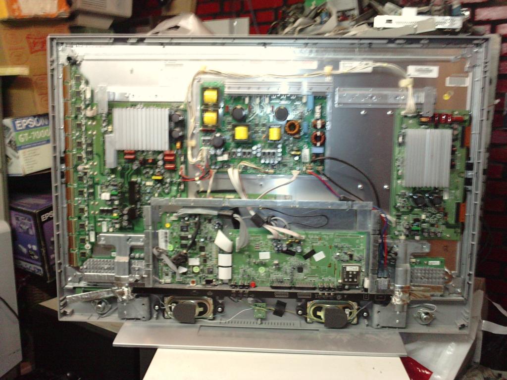

Si joint une photo du chassis complet platine un peu floue mais comme je l'ai démonté je ne peu la refaire
