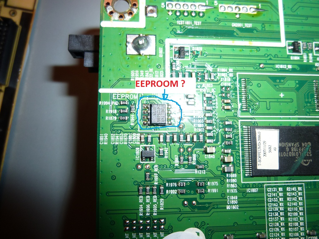

Juste pour être sûr, l'EEPROM c'est bien ce que j'ai entouré sur la photo et elle n'est située sur la carte où il les péritel etc. ?

Si les condos sont changés sur l'alim, reste plus qu'à changer l'EEPROM (elle est bien là sur ta photo).
