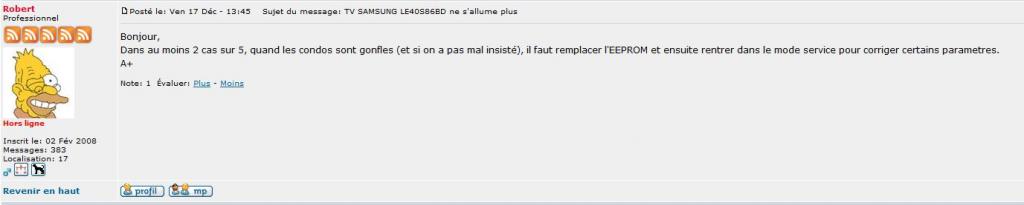

Après vérification avec un SAV, la carte d'alimentation est bien ok. Le problème vient maintenant de la platine de gestion de la TV. L'alimentation l'a endommagée et elle est HS.
Quelqu'un peut-il m'indiquer la référence de la carte mère (autrement appellée platine de gestion) sur laquelle sont placées les prises péritels et autres HDMI ?
Ca me permettrait de vérifier les coûts...
P.
MessagePosté le: Mar 1 Fév - 13:55 (2011)    Sujet du message: [Résolu] TV SAMSUNG LE40S86BD ne s'allume plus Répondre en citant
Bonjour a tous,
Pour popolon59 :
Après une lecture rapide de tes posts, le pense à un Pb d'EPROM ?
Comme tu as fait vérifier l'alim par un SAV !!!
Quelqu'un peut-il m'indiquer la référence de la carte mère (autrement appelée platine de gestion) sur laquelle sont placées les prises péritels et autres HDMI ? La réf est inscrite dessus !!!
L'alimentation l'a endommagée et elle est HS. endommagée peut être !!! HS pas sur !!!
Avant de changer de carte,  regarde le conseil de Robert ça doit être moins cher !!!
Maintenant a toi de voir.
Tiens nous au courant.

MessagePosté le: Mar 1 Fév - 15:35 (2011)    Sujet du message: [Résolu] TV SAMSUNG LE40S86BD ne s'allume plus Répondre en citant
Bonjour a tous,
popolon59 a écrit:
S'il s'avèrait que tous ces modèles de TV LE40F86BDX avaient la même platine, je pourrai anticiper sur une commande par internet.
En ce qui concerne l'EPROM, comment en être sur et la changer ?
Faux !!!!!! il existe plusieurs réfs de carte Main, la plupart sont equivalentes, certe, mais vaut mieux avoir la réf du module avant de commander !!!!!!
Pour l'Eeprom faut essayer, on ne peut etre sur a 100%, mais je dirai qu'il y a de fortes chances que ce soit elle la coupable.......... et vu son prix ça ce tente !!!!!

MessagePosté le: Mer 14 Sep - 20:08 (2011)    Sujet du message: Pb allumage tv samsung Répondre en citant
Bonjour à tous, et merci à ce site et à toute les personnes qui mon aidé à réparer ma telé Samsung . . .
 Je tiens à partager avec vous une PETITE ASTUCE QUE J AI DECOUVERT et qui peux vous aider ! !
 Déja j'ai commencé par changer tous les condos de la carte d'alim, comme indiqué avant dans le forum (p'tite info, monter plutot des 25v, aucun soucis, que mieux et + commun)
Mais zut, toujours le cliq, cliq du relais ! !
Alors apres avoir vu sur le forum LE PB DU CI avec 8 pattes sur la carte electronique, la deuxieme, ou il y a tous les connecteurs exterieur, mais de l'autre coté des connecteurs sur la carte coté telé, il faut la démonter, le CI se trouve pres du mot EEPROM ecrit sur la carte . . .
je l'ai commandé MAIS DEJA PROGRAMME POUR SAMSUNG sur ce site, BUYLAND.FR, (trouvé un peu + haut sur le forum), tres bien, livré 24h apres, un peu + cher, mais rien par rapport a une telé neuve . . .
http://www.buyland.fr/store/product_info.php?products_id=1767
Ensuite je l'ai monté (facile pour moi la soudure c'est mon metier) et ! ! ! Zut toujours le cliq, cliq, les boules ! ! !
Alors apres il m'ai revenu UNE MANIP que j'avais vu, je ne sais + ou, mais comme quoi il fallait rester appuyer 2 min sur le bouton marche, arret, télé branché, et que ca faisait un RESET . . .
Alors j'ai tenté, et LA MIRACLE, un bib long et la telé est repartit niquel ! !
Alors je pense que vous pouvez tenter de faire cette manip AVANT de changer le CI, car je n'ai pas essayé la manip apres avoir changer les condos ! ! ! Alors essayé, ca peu le faire ? ?
J'espere que mon astuce pourra vous aider ? ? Bon bricolage, merci a tous . . .
