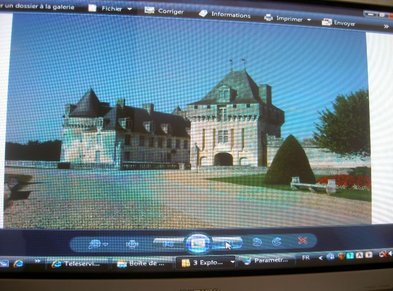

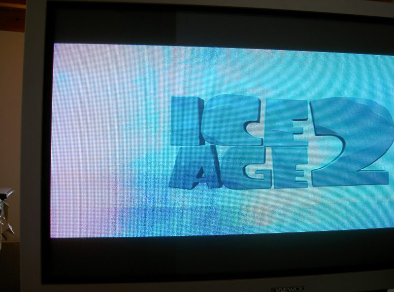

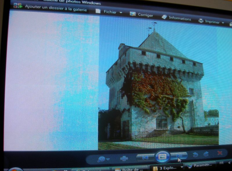

voici les photos du problemes
babar2508
Inscrit le: 07 Avr 2010
Messages: 24
MessagePosté le: Dim 2 Mai - 17:05 (2010)    Sujet du message: plasma daewoo dp-42gp Répondre en citant
le probleme n'est pas l'effet de moirage, mais la pixellisation et le detrempage des couleurs , les couleurs s'estompent et l'image disparait petit a petit , on le voit surtout sur la 1ere photo.avec le bleuissement du blanc....
Si ca dit quelque chose a quelqu'un? carte video ? , les cartes scan? ou la carte Ysus?
