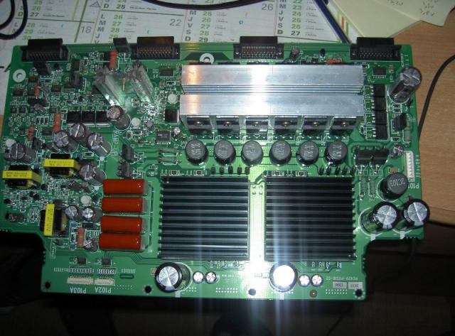

Tout d'abord voici la photo de la carte qui poserai probleme.
En controlant , je me suis rendu compte que les dy7 et dy8 etaient en court-circuit, est ce normal ? car je sais que suivant le type de circuit des diodes ne peuvent pas etre controlees si elles sont soudées...
Pour les connaisseurs de ce type de matos , suivant le type de montage de ces composants 2 diodes a cathode commune ref: f20lc30.
Quelle est la methode pour controler ce genre de carte?car je ne possede aucuns shemas , j'ai beau chercher sur le net ..point de schema a l'horizon.
merci pour vos reponses

MessagePosté le: Ven 16 Avr - 22:58 (2010)    Sujet du message: plasma daewoo dp-42gp Répondre en citant
Les schemas de ce genre d'appareil sont tres difficile a obtenir, de plus cette platine est surement l' Ysus et là on ne trouve pratiquement jamais la doc.
Verifies les fameuses diodes avec un controleur, cela doit conduire que dans un seul sens sur les 2 diodes , bien sur il faut dessouder au moins la patte du milieu pour la mesure!!
Autre test, une fois dessouder, regardes au controleur sur l'endroit ou sont soudées les cathodes sur le circuit si il n'y a pas de court-jus !!

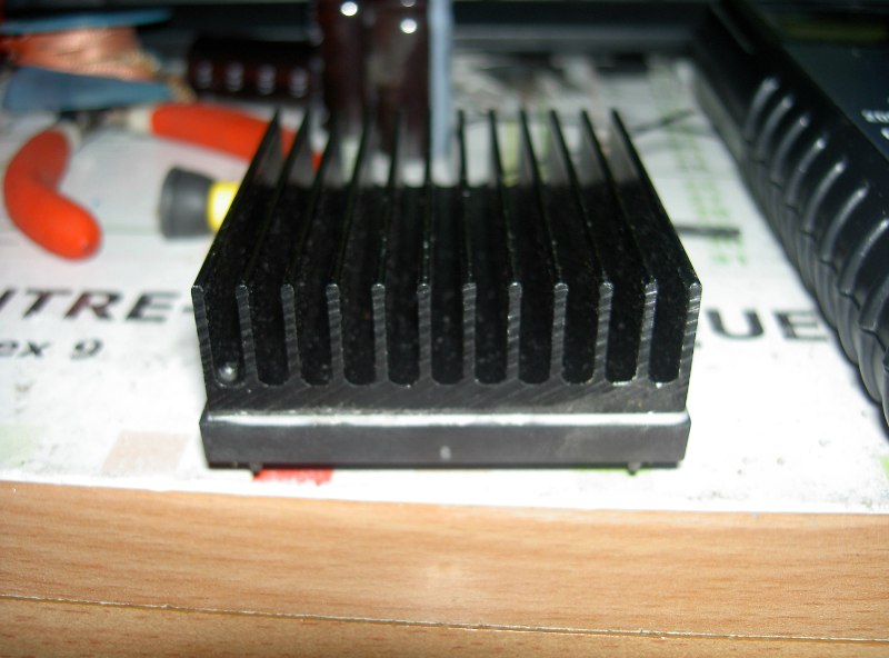

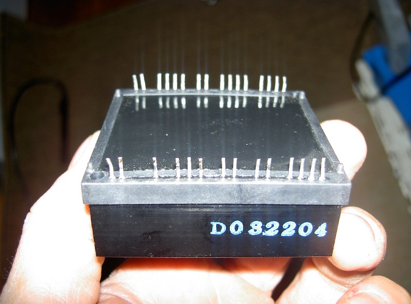

J'ai continué a controler et je pense que le probleme vient d'un composant de forme carrée voir en photo, lorsque je l'ai enlevé je n'ai plus de court-circuit franc entre le + et le - des condos.
qui peut me dire ce qu'est ce composant ?

MessagePosté le: Ven 23 Avr - 17:05 (2010)    Sujet du message: plasma daewoo dp-42gp Répondre en citant
Ces circuits s'appellent IPM ( Intelligence Power Module ) ils sont en sortie Ysus et Zsus.
MessagePosté le: Ven 23 Avr - 17:39 (2010)    Sujet du message: plasma daewoo dp-42gp Répondre en citant
En effet c'est bien un IPM, mais malheureusement rarement trouvable...........
