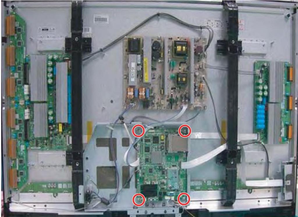

salut a tous voila j'ai un PS-42C96HD samsung dalle S42AX-yb03 qui me pose probleme
j'ai le voyant qui est ok mais par contre j'ai les relais de l'alim qui clique sans cesse (battement) .....
donc j'ai fait quelque mesure j'ai le VS qui ne monte qu'a 7V .... tout les autres tension on l'air bonne ( au multimetre ... j'ai pas mis l'oscillo encore LOL )
alors j'ai debrancher les connecteur avec le Vs mais la malheure il ne remonte pas non plus et les relais clique toujours ( battement).......
alors j'ai decider de mettre le PS_on a la masse ...... et la j'ai bien mon VS a vide qui est present ..... les relais ne clique plus
alors j'ai decider a nouveau de remetre tout les connecteurs et de redemarrer avec le Ps_on a la masse et la j'ai bien toute mes alimentation qui sorte sans aucun probleme les relai ne clique plus
par contre a l'ecran je voi la dalle s'allumer ..... sans neige sans osd la tcd reagit apparament mais rien n'y fait ......
je me pose la question est ce que je n'aurai pas un probleme au niveau de la platine gestion dalle ?
si quelqu'un a une info je suis preneur
merci d'avance

j'ai oublier la tof .....

Je pense avoir une procedure pour enlever la carte Main, et faire fonctionner le plasma avec les mires interne.............

J'aurai tendance à penser que c'est la carte de gestion qui en cause aussi

Pour info j'ai eu une panne qui etait similaire à la tienne sauf que a froid j'avais une image puis peu de temps a pres le relais n'arretait pas de cliquer, plus d'image pas de chimique bombé, j'ai changé en dernier recours la platine alim, et la panne a disparu (comme toi meme en deconnectant la Y et la Z sus l'alim hoquetait...)
Voir le post PS42C96HD panne résolue..

john quelle est la tension sur ps-on quand ton relais clique
sinon pour tester la micom et la dalle avec les mires comme dit CC
tu debranches de la carte main le connecteur alim et le lvds
sur la carte micom en dessous du ci sur radiateur tu as quatre plots tu court circuite les deux du haut et tu fais la meme manip avec pson
et tu branches lol

merci cob CC ma donner la manip j'essaye sa et je vous tiens au courant ... sur ps_on l'alim bat au rhytme des cliquetis .........
