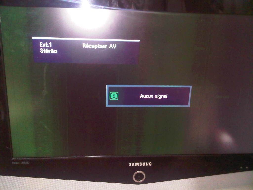

je possède un LCD SAMSUNG
LE32R51B/XEC
Sur les fonds noir on voit apparaitre des bandes vertes verticales.
Auriez vous une idée ?

mducati
Inscrit le: 12 Avr 2010
MessagePosté le: Mar 13 Avr - 19:00 (2010)    Sujet du message: lcd samsung (bande verte sur le noir) Répondre en citant
Merci pour votre réponse rapide.
Voici 2 photos.
La première sur laquelle on peux voir les bandes vertes lorsque le fond est noir.

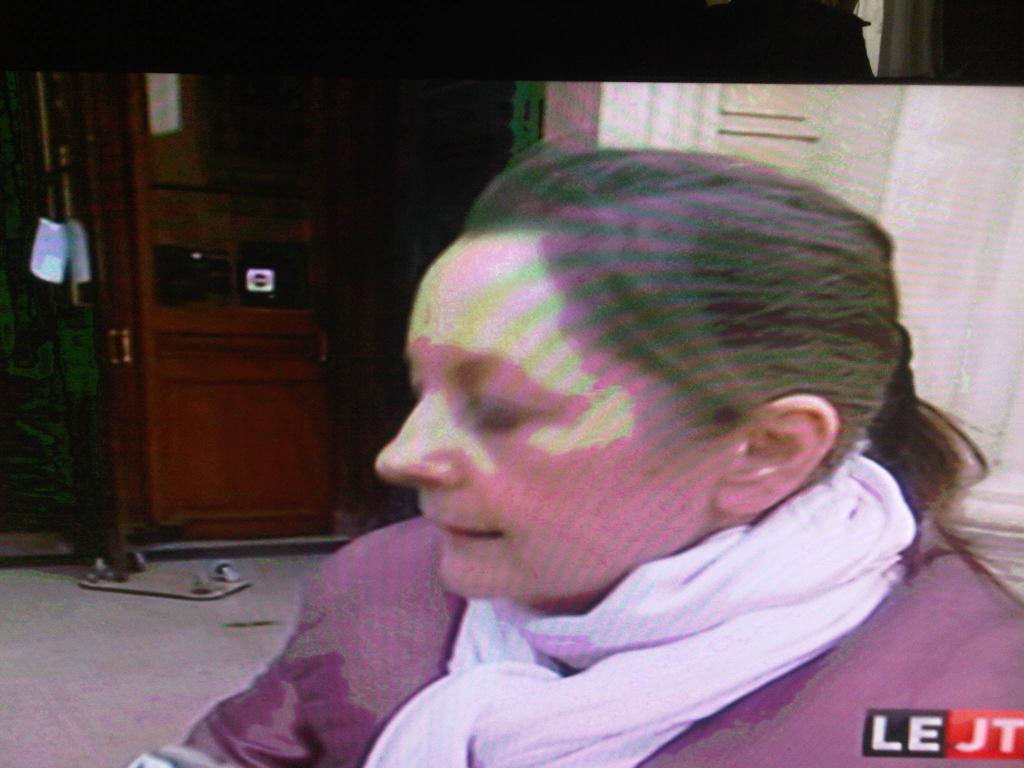

La seconde qui montre une imagequ'on peu voir quelque peux solariser ????
Merci de votre aide

Alors après vérification des continuitées une à une, il s'avère qu'effectivement 2 fils étaient rompus sur la fiche LVDS (Merci à etooilee2).
Pour cob: Oui ceci arrive quelque soit la source.
En le remuant, l'image revient et les bandes vertes disparaissent
