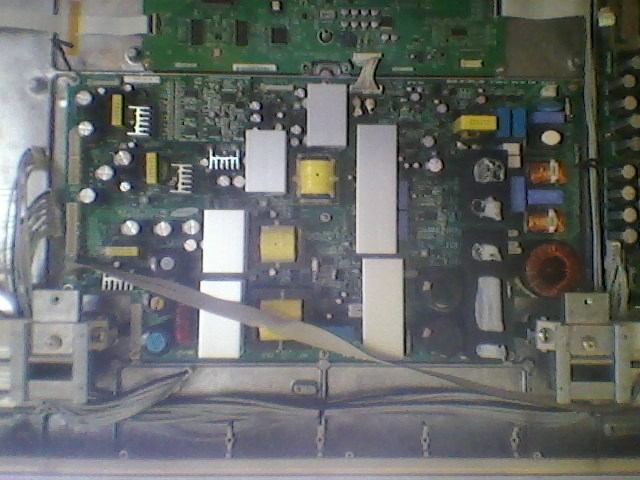

Alors le module YSUS est gauche, et le module ZSUS est a droite voir photo
En sortie de l'alim, il y a deux gros connecteurs, et sur ces connecteurs tu dois trouver les tensions VA qui sert a l'adressage, et VS tension Sustain, qui fabrique
les impulsions pour le fonctionnement de la dalle...........
Je pense aussi a autre chose, a coté des relais sur le module alim, il y a une ou deux grosses resistances ?????
Il me semble qu'il y a en a deux.................... et s'il y a en deux verifie aussi la deuxieme, a voir

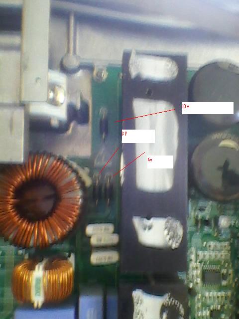

MessagePosté le: Mer 14 Avr - 18:03 (2010)    Sujet du message: panne tv philips 42PF9945/12 Répondre en citant
Alors si je ne me trompe pas je pense quelles sont la (entourées de rouge)
Sinon essaye de me faire une joli photo du haut droit de l'alim

MessagePosté le: Mer 14 Avr - 18:10 (2010)    Sujet du message: panne tv philips 42PF9945/12 Répondre en citant
re
le haut droit mais par rapport a cette photo car je n avais pas remarquer avant mais ma photo et a l envers par rapport a mon plasma
sinon je reverifie mes resistance
merci CC
