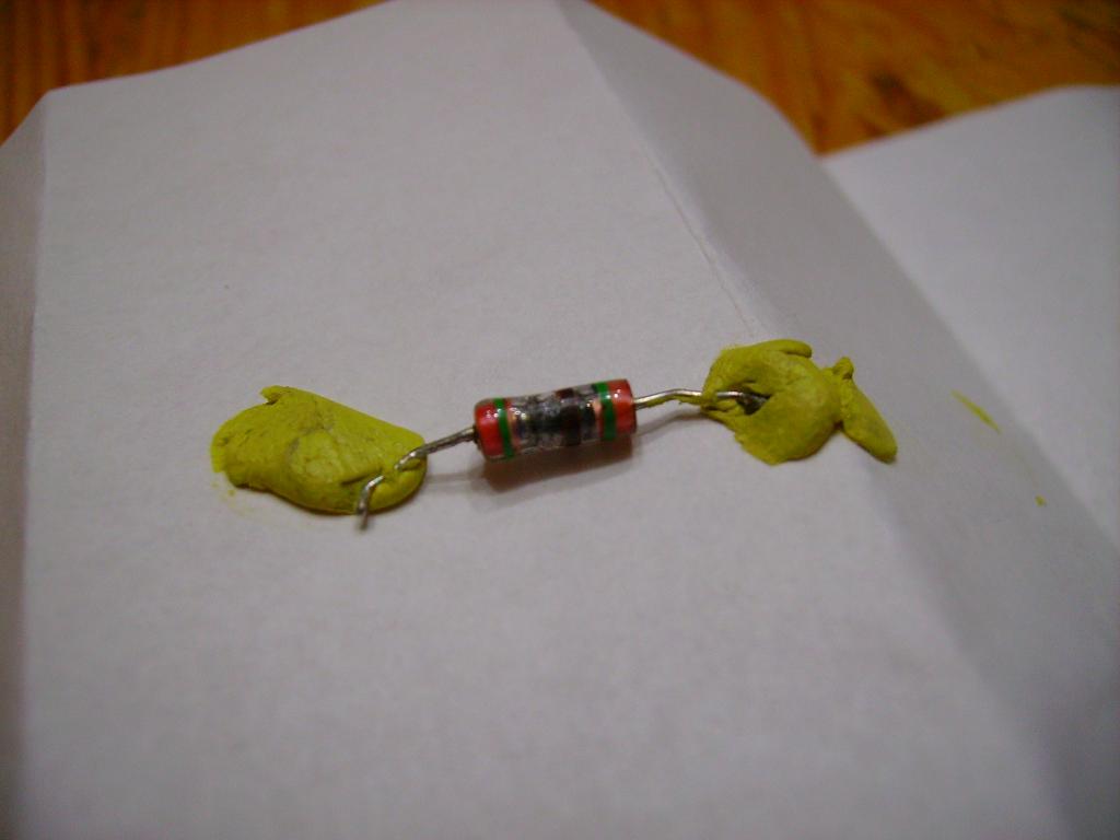

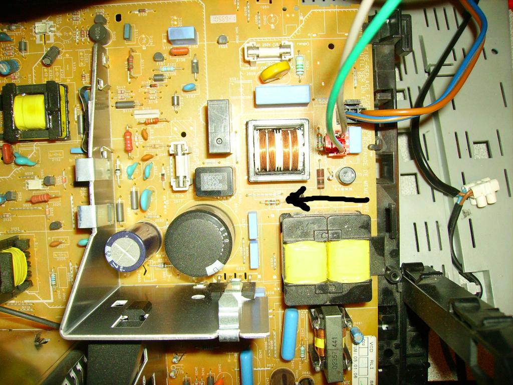

J'ai un composant HS mais je ne sais pas ce que c'est. Pouvez vous m'aider?

c est une diode va sur awatronic
MessagePosté le: Jeu 1 Avr - 11:18 (2010)    Sujet du message: panne alim sur philips 29PT8609/12 Répondre en citant
Ce n'est pas une diode !!!!! Je pense que c'est un eclateur (ou VDR), qui protege des surtensions repere de la piece stp .............

Chassis A02E AA comme dit CC cette piece, repere 1591 est bien un eclateur.
MessagePosté le: Jeu 1 Avr - 13:21 (2010)    Sujet du message: panne alim sur philips 29PT8609/12 Répondre en citant
L' eclateur ref 482225260151 n'est plus livrable chez ASWO, je pense que tu dois pouvoir le supprimer, ça doit fonctionner sans..........
s'il n'y a que ça, bien sur

Je vous remercie pour l'info. Peux t'on le remplacer par une autre ref. ?
Sinon, je vais essayer de le shunter.

Surtout pas le shunter, cette piece est un eclateur, c'est a dire deux plaques conductrices ecartées de quelques millimetres
qui a pour but d'absorber les surcharges, au pire ne rien mettre a la place, comme dit CC, est de loin la meilleure solution !!

Alors il y a autre chose qui ne fonctionne pas car l'éclateur est déssoudé et le TV ne démarre pas. La LED rouge à droite du bouton de mise sous tension s'allume trés faiblement et c'est tout !!!! Aucun bruit !!!! La télécommande n'agit pas !!!!
Avez vous une idée?
Merci d'avance
