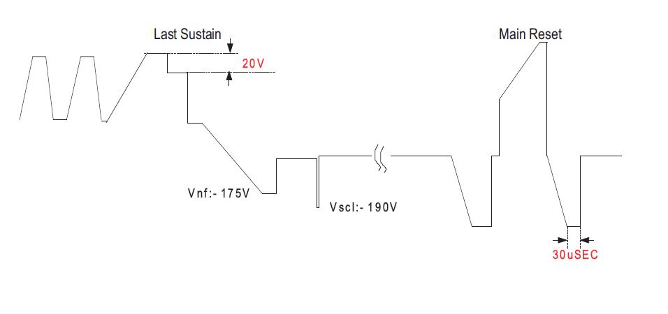

Oui ces reglages servent a faire varier les rampes du signal de sortie du module YSUS vers les buffer, pour faire le reset, et le scan (selection des lignes)
le signal ressemble a ça
