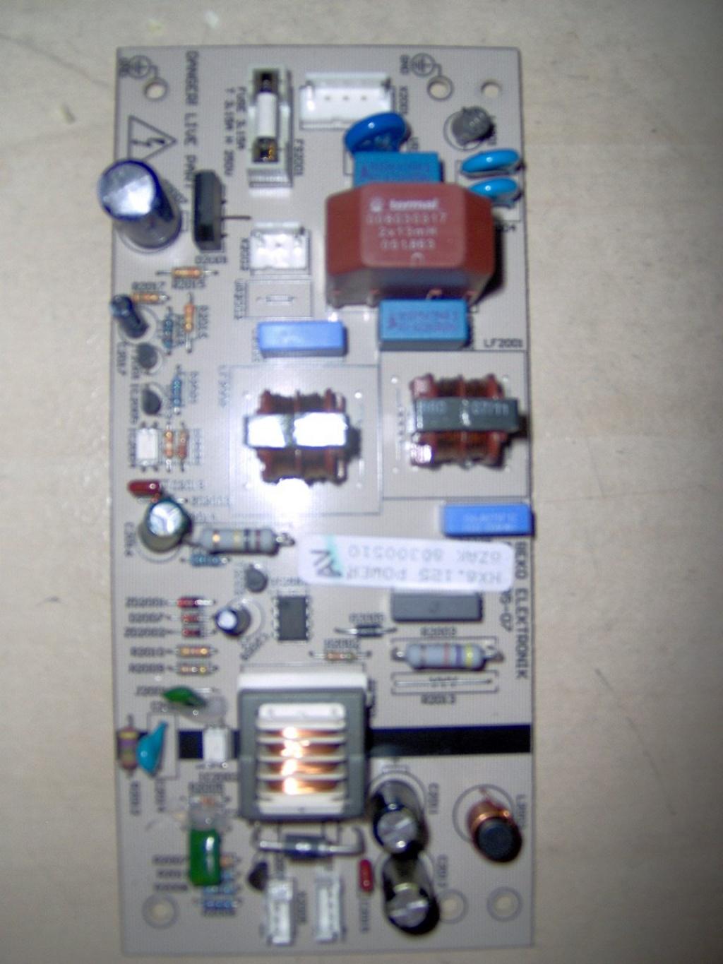

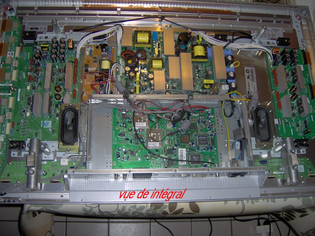

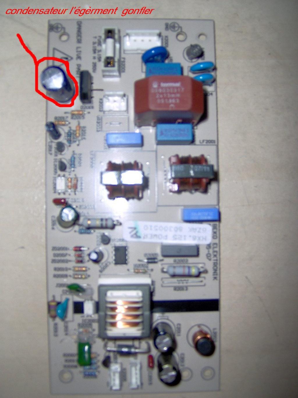

Bonjour à vous
Voilà mon plasma reste en veille et ne veux pas redémarrer  j’ai donc vérifier mon alimentation.
à part le condensateur ( condensateur que je nom C en rouge sur la photo de alimentation )
qui et légèrement gonfler rien d’haute ne paraît anormal .
sur cette alimentation est relier  par un fil  un autre module que je nom B sur la photo quand je déconnecte se fil  la voyant  de démarrage s’allume bleu bien sur le plasma ne s’allume pas mais sa cet normal vue que la connections rompue la parti gauche net plus alimenter.
Je précise que toute les fusibles son OK
Serait t’il le ponter de diode ???

alor je récapitule tout mes demande sof selle de dessue qui faux prende en conte
Bonjour à vous
Voilà mon plasma reste en veille et ne veux pas redémarrer  j’ai donc vérifier mon alimentation.sur l'allimentetion et note
télé est une chassis BEKO (beko electronik R82.195-07)
Je donne tout les référence du plasma
Je ne suis pas technicien mais je connaît un peux (ma passion l’électronique )
La marque Grundig XEPHIA 42 PW 110-5501 TOP
Model :  S42SD- YD05
Module PDP sdi
Serial E233314-EP11281
 Pus le »s Photo
Mercie de voter soutien amicalement florian

Commence deja, par remplacer ce condo.............

je vais comender le condo quand je les dessouder pourtant à la tresse une des conection etait rester sur le circuis intégré
bizard Question
condo 400v 22 micro farade

apré avoir trourer le condo avec du mal, je les renplacer
 mes le placema ne redemar  toujour pas?
 que faux t'il regader
le voyant reste au rouge et ne veux pas redémarer

mercie cher ami ( CC ) le plasma et remis en marche c'etait bien le condo
