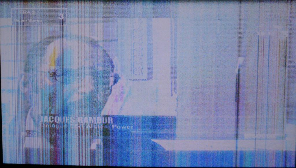

Après échange de carte YSUS sur un écran plasma PDP42X32000 de téléviseur BlueSky BS4206HDPR, j'obtiens une image très pale avec des lignes verticales.
Le fusible F52 de la tension VS avait sauté sur cette platine suite à un arc électrique. En remettant un fusible neuf, l'arc éclectique se reproduisant sans que le fusible ne saute à nouveau, ce qui m'a conduit à changer cette platine.
Maintenant, je ne sais plus déterminer l'origine de ce nouveau défaut. Pourriez-vous m'aider.

Voici une photos avec affichage du menu
RBA7S
Inscrit le: 22 Mar 2010
Messages: 20
MessagePosté le: Lun 22 Mar - 21:46 (2010)    Sujet du message: Dalle plasma LG HD Répondre en citant
Voici une photos sur émission
RBA7S
Messages: 20
MessagePosté le: Lun 22 Mar - 21:52 (2010)    Sujet du message: Dalle plasma LG HD Répondre en citant
Voici une photos sur émission plus grande
RBA7S
Messages: 20
MessagePosté le: Lun 22 Mar - 21:53 (2010)    Sujet du message: Dalle plasma LG HD Répondre en citant
Encore un essai

Je n'ai jamais eu ce defaut sur une PDP42X3, d'ailleurs je la connai assez peu...................... pour un defaut comme celui la, je controlerai
en premier les puces Y-buffer pour voir si une d'entre elles n'ai pas resistive (sortie vers les nappes souple) avec la masse...............
Ou alors carte Micom ????
Controle aussi les tensions Vset, Vscan, -Vy sur le module YSUS
Attend l'avis de Mario, pour voir ce qu'il en pense
Bon courage A+

En effet après avoir relu les documents que Mario conseillait à Soundboy39, j'ai trouvé le moyen d'améliorer l'image en jouant sur le potentiomètre de réglage de Vsc 120V valeur donnée sur la dalle donnant le meilleur résultat.
En revanche, si je monte le réglage de -Vy au delà du mini (154V au lieu des 200V indiqués sur la dalle) j'ai une image comme surexposée et tout blanc à 200V.
Sur cette nouvelle platine, les réglages de Vsetup et Vsetdn ont été supprimés.
Auriez-vous une idée?
Merci d'avance.

ta panne ne ressemble pas à un problème de Y mais à un problème d'adressage X, est-ce que tu à commander la référence d'origine pour la Y ??
Sinon il faut se méfier car parfois il peut  y avoir des problème d'incompatibilité entre les platines,
 c'est pour ca qu'à une époque LG fournissait un kit avec les 3 platines X-Y-Z
en l'occurrence ta panne de X pourrais être provoqué par une incompatibilité entre la platine YSUS et la platine CONTROLE
Sinon à tu la télécommande service de chez LG ??

Moi, ce qui m'étonne, c'est que les réglages des Vset-up, Vset-dn aient disparu ...
C'est vrai qu'il y a un problème d'adressage.

Me revoici avec cet appareil.
J'ai bien réglé la tension Vy et j'obtiens l'image suivante. J'ai eu beaucoup de mal à photographier le défaut.
Je ne suis pas inspiré du tout pour le résoudre.
Merci pour une réponse
