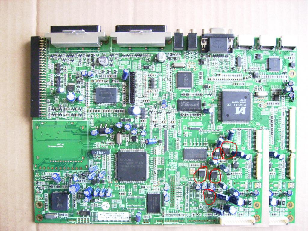

Bonjour a tous, je recherche de l'aide pour identifier des composants sur la platine de gestion de ce tv lcd QUARTEK  BA-4703LSWFHD  (107cm).
ref sur la platine de gestion: CHAGALL2
                                          CPB18104
les composants sont les suivants: (j'ai entouré en rouge les composants)
repére: U30    marquage sur le composant:  1117-25
repére: U34    marquage sur le composant:  17-18
                                                                 05421L
Repére: U24    marquage:  1117-18
repére: U41   marquage:  84-33
                                      0723AL
repére: U32  marquage : 1117-33
d'avance merçi de votre aide.

MessagePosté le: Ven 19 Mar - 17:37 (2010)    Sujet du message: [Résolu] A l'aide tv lcd QUARTEK modéle: BA-4703LSWFHD Répondre en citant
Les 1117 sont des regulateurs de la serie NCP1117 ou NCV1117.
Le 1117-25, par exemple, est un regulateur 2,5volts.
Il peuvent etre branché de differentes façons : la patte 1 sera la masse ou une reference.
la patte 2 est la sortie et la patte 3 l'entrée.

MessagePosté le: Sam 20 Mar - 01:36 (2010)    Sujet du message: [Résolu] A l'aide tv lcd QUARTEK modéle: BA-4703LSWFHD Répondre en citant
merçi, robert de ta réponse et  celui la ?? c'est un régulateur aussi:

MessagePosté le: Sam 27 Mar - 21:43 (2010)    Sujet du message: re Répondre en citant
re slt a tous, bon j'ai trouvé ce que c'est comme composant le U41 marquage: 84-33 c'est un TS1084CZ-3,3   en 5ampéres le pépére.., je vais changer tout ces régulateurs car ils sont chauffées, d'aprés moi c'est ce qui cause ce probléme: image dégueux zébré , ou au démarrage de la tv j'ai un effet de papier peint bande de différentes couleur(verticale) sur tout l'ecran, ça ne le fait pas , a chaque démarage de la tv...vous en pensez quoi vous...????

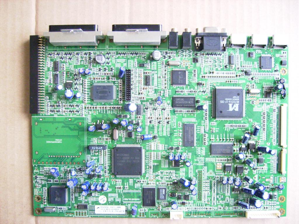

bonjour:j'ai un soucis avec un modele identique...j'avais le fusible hs je l'ai changé puis il y a eu un flash sur le composant marqué ci-aprés sur la photo
merci pour votre aide
