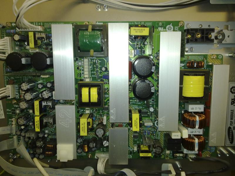

MessagePosté le: Lun 15 Mar - 08:05 (2010)    Sujet du message: [Résolu] philips 42pf5320/10 - lc4.9E AA Répondre en citant
Salut Cob
CC a raison se mefier des code erreur chez philips c'est tres rare qu'il corresponde a ta panne LOL
par contre une photo de l'alimentation serai interessante .. car il me semble comme la dit CC qu'il y a bcp de probleme de condo dans cette alim
il me semble qu'il on monter la meme que sur certain FM et FTP ........... avec les fameux condo C2508 etc ...
une petite photo
MessagePosté le: Lun 15 Mar - 08:45 (2010)    Sujet du message: [Résolu] philips 42pf5320/10 - lc4.9E AA Répondre en citant
Salut JOHN,
A priori non c'est une dalle SAMSUNG et son alim qui va avec..................... un souçi sur une alim DC/DC sur la SSB est possible,
plutot qu'une SDRAM, a voir........................
cob
Inscrit le: 05 Avr 2008
Messages: 417
Localisation: baie de somme
MessagePosté le: Mar 16 Mar - 12:50 (2010)    Sujet du message: [Résolu] philips 42pf5320/10 - lc4.9E AA Répondre en citant
je vais prendre de nouveau les alim mais elles etaient ok,pris a l'oscillo
les regul sur la SSB, ok aussi
Ce matin (apres le week lol) il est parti du premier coup.je vous mets la photo,le boulet!!! j'ai pas pris la ref Embarassed
