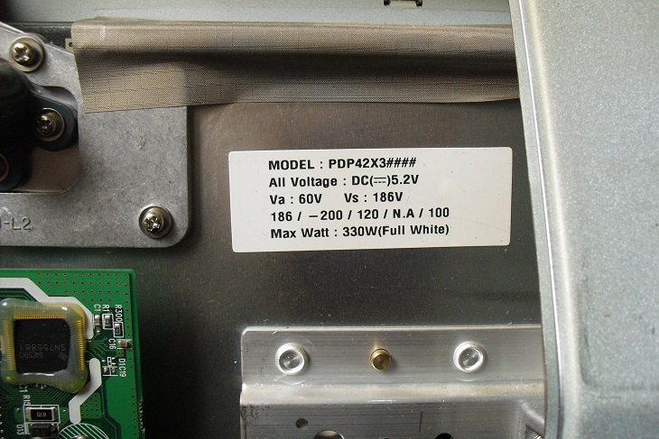

Est ce normal d'avoir une tension qui augmente doucement jusqu'à 208V pour le VS (VS alim +175V-+195V VS dalle 186V) quand aucune carte n'est branchée et 187V quand je branche  Z

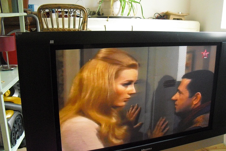

Bonjour ,
j'ai reçu ma carte Y-sus et l'écran fonctionne  Okay ( heu j' espère pour un moment)
mais j'aurais deux questions:
1) je trouve les 2 radiateurs (sur l'IPM) d' Y-sus et Z-sus un peu chaud (je peux qd mm poser la main dessus)
2) au niveaux du dégrader des couleurs ( surtt les claires) c'est pas terrible

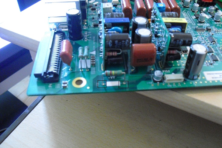

MessagePosté le: Mer 24 Mar - 13:40 (2010)    Sujet du message: [Résolu] plasma Hisense PDH4221 eu Répondre en citant
je sais pas si on voit bien sur la photo .....
le réglages des pententiometres de la nouvelle carte est légèrement différent de l'ancienne dois-je ajuster ces réglages ?
Merci pour vos réponse

MessagePosté le: Mer 24 Mar - 16:55 (2010)    Sujet du message: [Résolu] plasma Hisense PDH4221 eu Répondre en citant
Pour les reglages de tensions Vscan et -Vy............... c'est ça -Vy sur la resistance R36 (-200v), Vscan sur le condo C51 (120v)
voir photo
