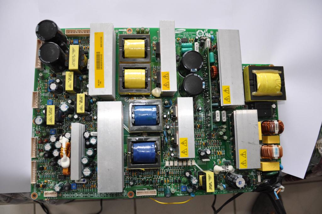

J'ai démonté l'alim pour une auscultation approfondie:
_ Contrôle visuel......tout est OK!
_contrôle des fusibles.......tous bons (sauf oubli)
_état des condensateurs.....rien de particulier
Je me suis livré ensuite à quelques expériences:(rassurez vous ! j'ai quelques connaissance de base quant à la sécurité mais pas trop sur les alim à découpage)

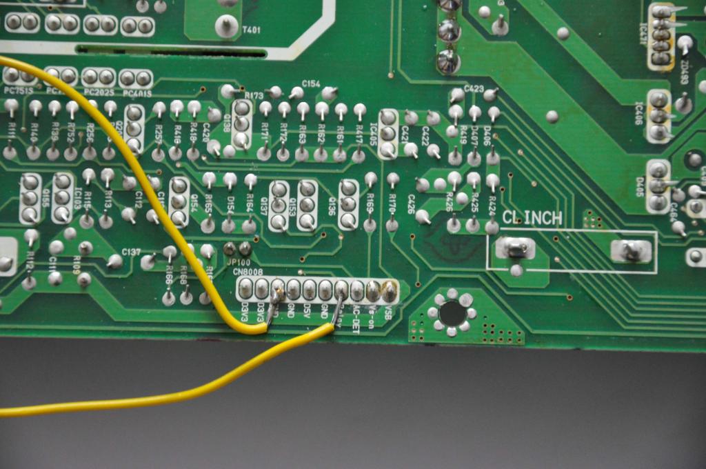

sur un bornier (relié à la platine traitement) il apparait le 5v,le 3.3v et la designation "RELAY".j'ai relié cette borne à la masse et effectivement le relais claque , les ponts redresseurs sont alimentés,le 12 v et le 3,3v apparaissent. Parcontre toujours rien sur Ve, VS...

sur la photo 2 on voit l'arriere du connecteur sur la platine alim ( le strap concerne ma premiere manip avec la carte alim hors du télé)
