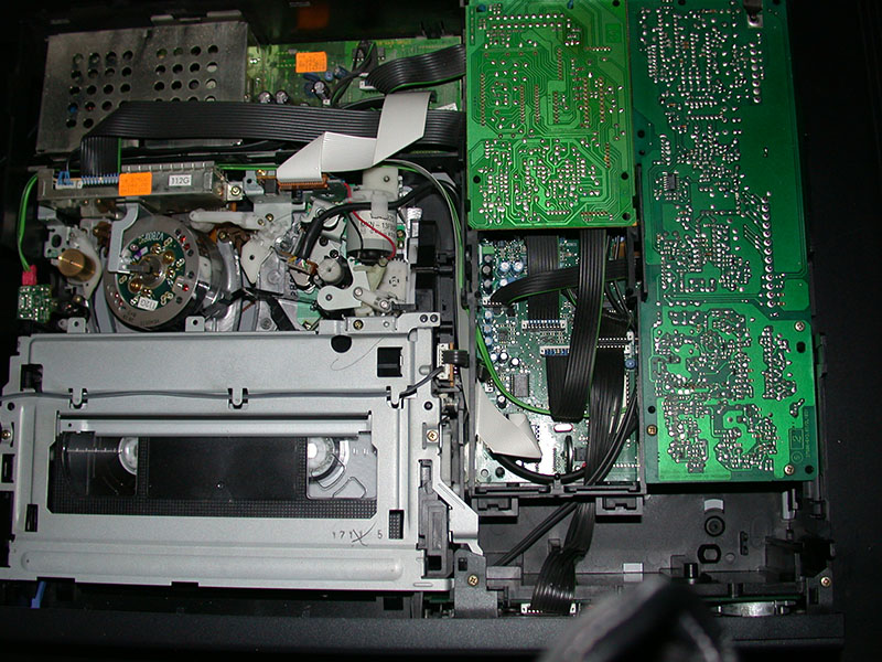

en réponse à Jonathan et Cheyenne, j'ai réalisé ce matin les photos de l'intérieur du magnétoscope.
Je me dois de préciser, sans savoir s'il existe un lien, que l'affichage du panneau avant ne se produit plus lors de la mise sous tension mais démarre environ 10-15 minutes après.
Lorsque je retrouve la fonction de mes boutons, effectivement je puis entendre un bruit et, capot ouvert je me rends compte qu'il provient de cette sorte de cylindre au contact de la bande qui essaye de tourner. En l'aidant un petit peu, il tourne.
Voici ce que je puis dire et, si vous avez d'autres questions je me tiens bien entendu à disposition.

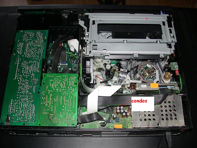

Je confirme également , remplaces tous les condos 220 uf.

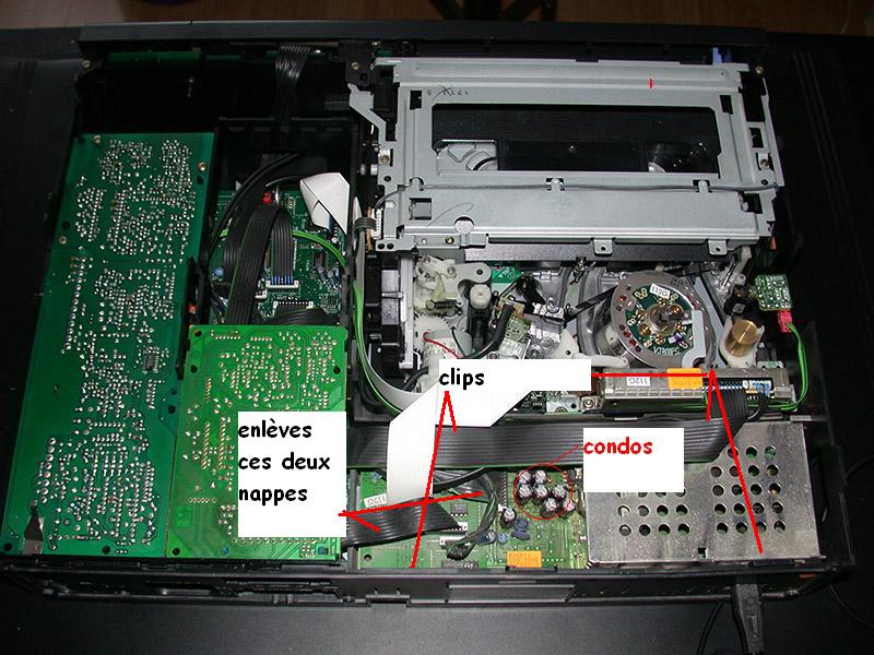

Condos 220uf /25v 105°. Sous le blindage par la même occasion il y a aussi un 47uf ou 56 uf (à vérifier ) et changer .
Attention haute tension dans cette partie.

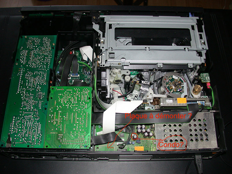

Hum en regardant ces condos il m'apparait qu'il est sans doute nécessaire de démonter la plaque sur laquelle ils sont fixés.
Car je ne vois pas comment les retirer par le haut, il est donc sans doute nécessaire de les dessouder par le dessous. j'ai bon?
Il y a un truc qui y ressemble hors de ton cercle rouge, Kolle. C'en est un également dans mon cercle, le 8ème 220uf?

il y a je crois 9 condos 220uf. La platine alim est maintenue par des clips, facile à démontée.
Débranches les nappes avec précaution ( faire repérage); les connecteurs se déclipsent.

J'ai ouvert à nouveau et c'est correct neuf condos alors, car il en est un (pas visible sur la tof) mais planqué sous la grosse nappe.
J'ai repéré un clip de la plaquette, en effet ce doit se retirer facilement.
En revanche j'ai tiré sur la nappe (pas trop fort) elle semble ne pas se retirer de cette manière, je vais chercher la fixation.
