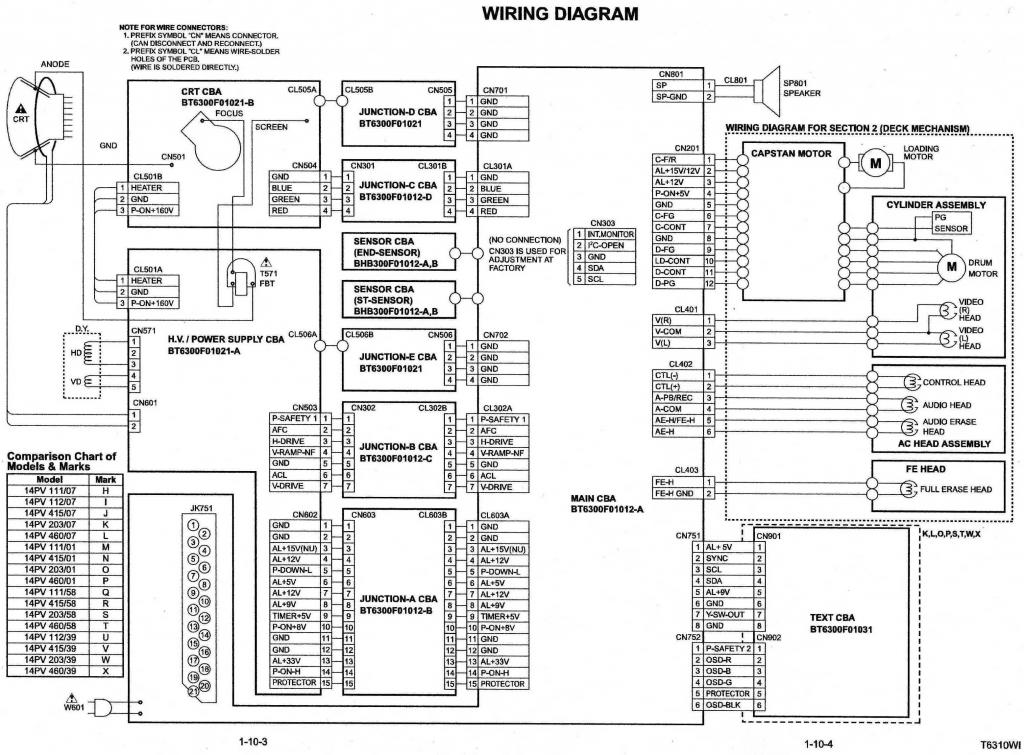

Bonjour ,j'ai un souci avec un tv/scope Philips 14 pv415 chassis z11.
Il reste en veille impossible de l'allumer par le bouton de facade ou bien le télécommande.Juste le point rouge.
Avez vous une idée ??

Contrôles sur le connecteur de l'alim ( CN 602 ) si tu n'as pas de court-circuit.
As-tu le shéma? certaines pins sont à la masse.

Non hélas ,je n'ai pas le shéma ,sur le connecteur CN 602 ,masse en pin 4,5,14,15 .Merci pour ton aide .

Appareil hors tension, débranches le connecteur CN 602 et recommences le manipe en t'aidant de la doc des connecteurs en lien.
Surtout la pin 4 alim 12 V.

Je me suis trompé avec le connecteur c'est bien les pins 1,2 11,12 qui sont a la masse ,donc ok de ce coté là .

OK, pas de court-circuit sur les autres pins. Vérifies les soudures des condos d'alims et contrôles le transistor de Balayage ligne ( voir court-circuit entre pin du milieu et masse ).

Essaies cette manipe expliquée dans la notice.
Appareil en veille appuyer au moins 2 sec sur RECORD  et PROG - .
As-tu des tensions sur le connecteur CN602 et sur le collecteur du BU ligne (115V)?

A chaque tentative de mise en route surveilles la fonction P-On-H en pin 14 de CN 602 .
Qu'est-ce que tu remarques ?
