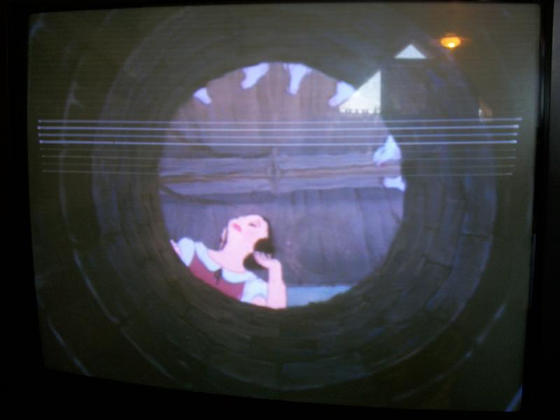

Default constaté : Traits horizontaux blancs sur la partie supérieure de l'écran, sur quasiment toute la largeur
Les mesures effectuées : pas de mesures, juste vérifié la connectique intérieure et dépoussiérage. J'ai aussi agi sur 2 réglages qu'on trouve sur le THT (ça je sais vaguement ce que c'est), j'ai regagné un peu en netteté, mais les traits n'ont pas disparu. Je n'ai pas osé dérégler franchement.

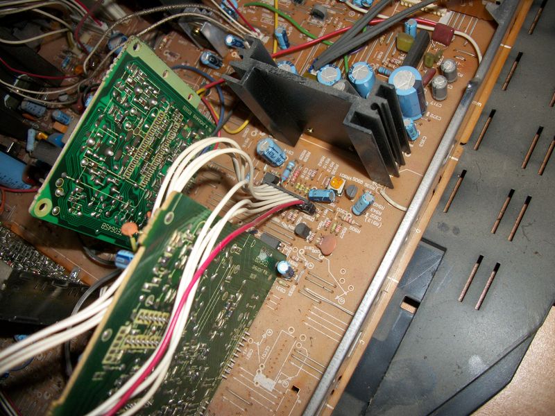

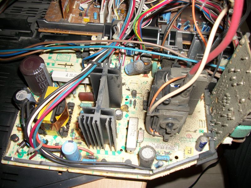

J'ai donc cet après midi démonté ce téléviseur surtout pour le nettoyer, pensant que le problème venait de la poussière. J'ai au passage pris quelques photos, surtout pour me souvenir de tous les branchements intérieurs... Donc je n'ai pas une photo du châssis complet... Embarassed
Voilà le défaut:

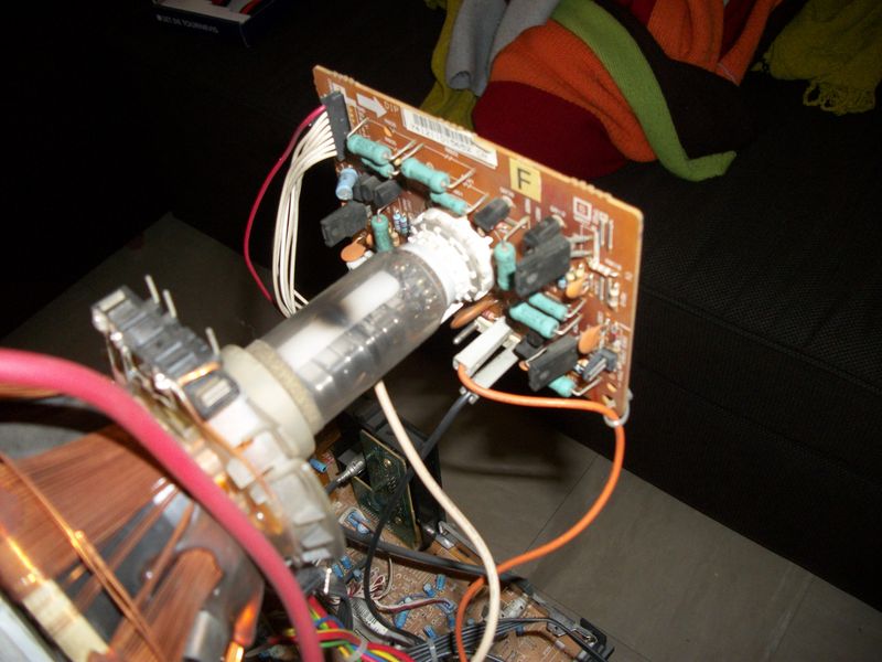

Voilà les photos du canon à électrons (c'est bien son nom?):

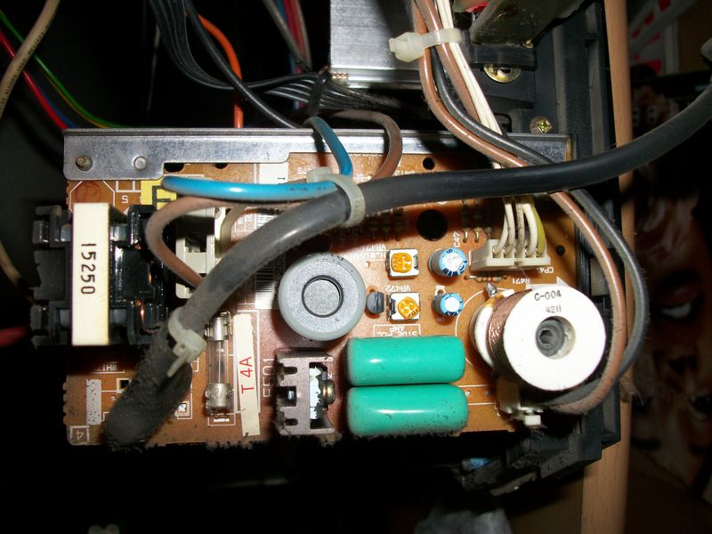

Photo de la platine où arrive le câble d'alimentation:
Photo de la platine où il y a le THT:

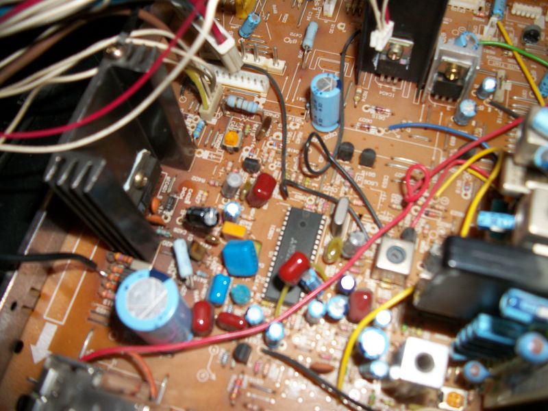

3 photos de l'autre platine, mais désolé, comme j'avais pris ça juste pour me souvenir des câblages, je n'ai pas cadré spécialement... Embarassed

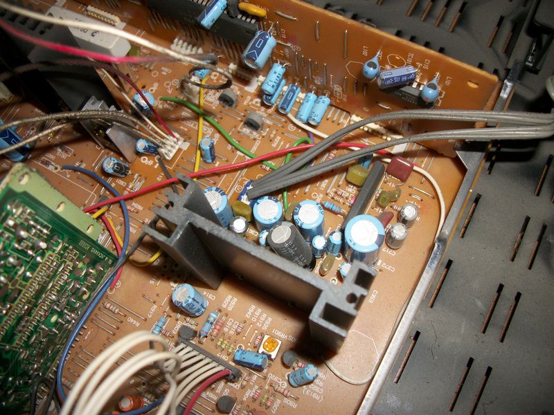

MessagePosté le: Mar 16 Fév - 17:53 (2010)    Sujet du message: [Résolu] Traits horizontaux sur TV Orion 70cm Répondre en citant
Whaououou, il ya encore de ces télés en fonctionnement aujourd'hui...................... ça fait vraiment belle lurette que je n'en ai pas vu un.....................
Si ma memoire est bonne, il me semble que c'est le condo entouré de rouge, commence par le remplacer, je dois avoir la doc de ce télé par la, mais ou ???

MessagePosté le: Mar 16 Fév - 18:25 (2010)    Sujet du message: [Résolu] Traits horizontaux sur TV Orion 70cm Répondre en citant
Merci beaucoup! Ca semble logique que ce condensateur fatigue, il est tout contre le transistor, qui doit chauffer pas mal vu le dissipateur...
Ce que je vais faire, c'est si éventuellement il y a d'autres réponses, je ferai tout ce qui sera préconisé et vous tiendrai au courant.
Je commencerai donc par ce condensateur! Smile

MessagePosté le: Mer 17 Fév - 13:29 (2010)    Sujet du message: [Résolu] Traits horizontaux sur TV Orion 70cm Répondre en citant

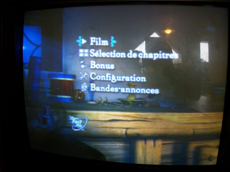

Ca y est, j'ai changé le condensateur par un neuf à 0,30€
Je l'ai laissé plus haut sur pattes pour l'éloigner du transistor et éviter qu'il chauffe trop:
Et voilà le résultat:
Ca fonctionne donc très bien, c'était bien ce condensateur qui était en cause!

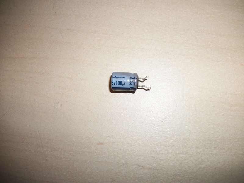

Voici le fautif (35V 100µF chimique polarisé 85°C):
Il a l'air d'avoir un peu chauffé, mais je ne l'aurais jamais vu tout seul.
