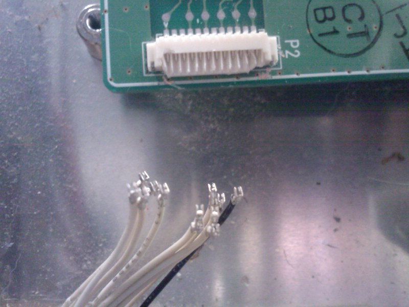

Voila je n' arrive pas a enlever ces deux prises et comme je n' aime pas forcer sur quoi que soit pourriez-vous me donner la marche a suivre Merci Sad

MessagePosté le: Lun 16 Mai - 14:50 (2011)    Sujet du message: Panne ecran plasma image sombre Répondre en citant
MessagePosté le: Lun 16 Mai - 15:02 (2011)    Sujet du message: Panne ecran plasma image sombre Répondre en citant
Il faut les deconnecter, pour le petit blanc il faut tirer dessus (pas trop fort), pour l'autre tirer les deux extremités, puis retirer la nappe
tout doucement......

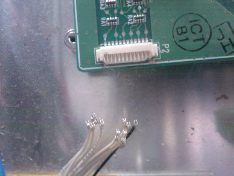

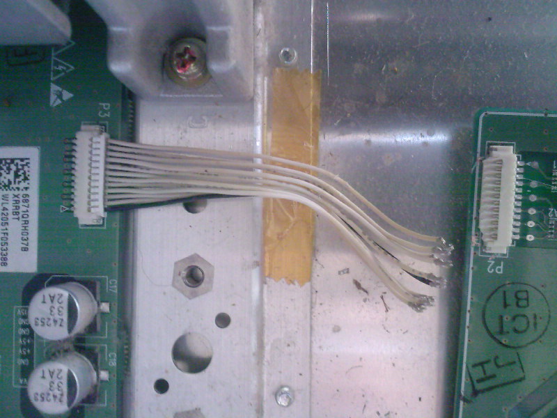

MessagePosté le: Lun 16 Mai - 17:08 (2011)    Sujet du message: Panne ecran plasma image sombre Répondre en citant
bon le blanc indefaisable et maintenant tous les fils sont sortis je sais même pas comment les remettre
MessagePosté le: Lun 16 Mai - 18:14 (2011)    Sujet du message: Panne ecran plasma image sombre Répondre en citant
Et bien maintenant, il va falloir les souder directement sur l'autre module, tu as une photo un peu plus haut.......
Tu vois pourquoi je t'ai deja signalé, que si tu n'as pas les competences, ni le materiel il ne faut pas s'y aventurer !!!!!
Sous peine, de faire de plus ample degats......
Tu t'en tire pas trop mal, ce n'est pas bien grave..........

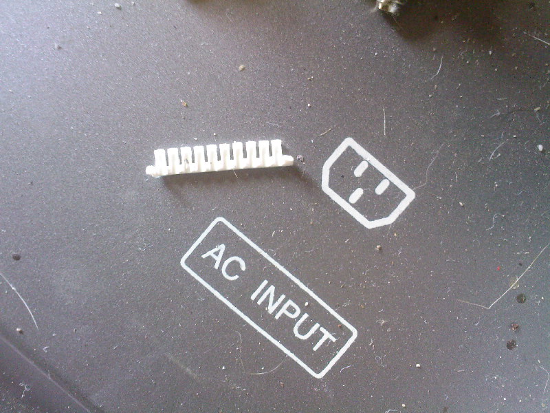

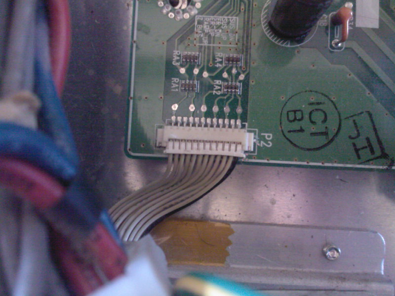

MessagePosté le: Lun 16 Mai - 18:59 (2011)    Sujet du message: Panne ecran plasma image sombre Répondre en citant
Merci Smile
Voila comment ça se présente et le bout que j' ai fini par enlevé
et voila les restes de l' affreux qui a pas voulu céder. Il fallait bien le tirer horizontalement j' espère, car rien venait,ça se tordait c'est tout.
