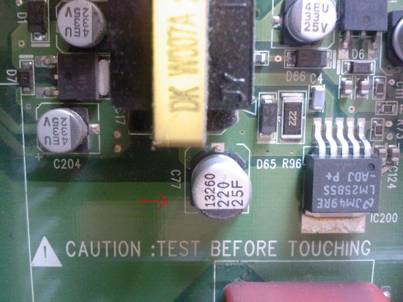

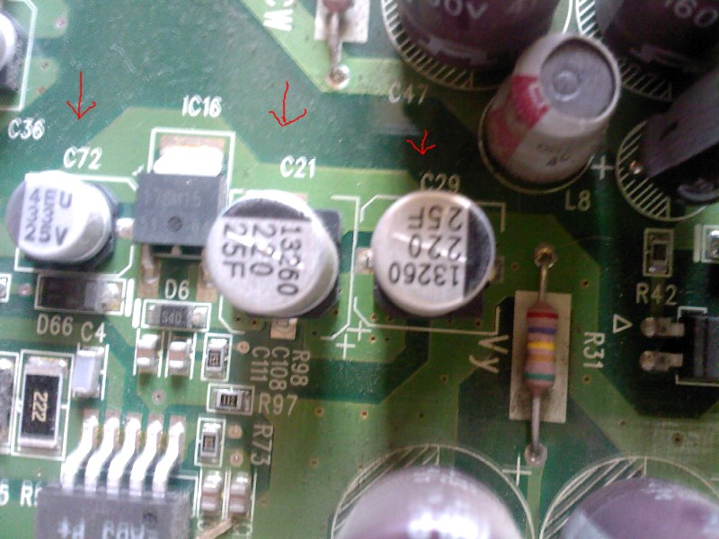

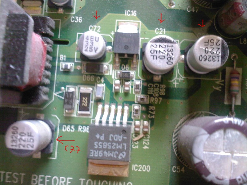

MessagePosté le: Ven 13 Mai - 16:04 (2011)    Sujet du message: Panne ecran plasma image sombre Répondre en citant
Et bien voila, le 15v est faible, c'est une raison du clacage du module ZSUS.....
Ce 15v est fabriqué sur le module YSUS, avec une serie de regulateurs, il y a (normalement) des condos a remplacer
C21/C29/C72/C77
Suite a ça, le 15v doit devenir bon, et la tu pourras remplacer ton module Z.

MessagePosté le: Lun 16 Mai - 13:58 (2011)    Sujet du message: Panne ecran plasma image sombre Répondre en citant
C'est des 33µF 25v et des 220µF 25v, pour les 33µF tu peux monter des 47µF 25v (plus facile a trouver)
