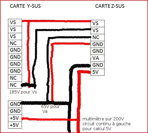

donc voici les branchements avec le multimètre tourné a gauche sur V continu et à 200V. On mesure TV allumée ou éteinte? car éteinte j' ai rien.

je m'excuse je sais plus ou aller. Changer les deux cartes c'est facile. J' ai juste besoin d'aide pour ne pas faire de bêtises. De plus c'est dur a trouver ces cartes le fusibles aussi. Merci
MessagePosté le: Jeu 12 Mai - 16:42 (2011)    Sujet du message: Panne ecran plasma image sombre Répondre en citant
Tu ne sais plus ou aller ??? aller ou, dans quelle rubrique du forum ???? ou ça veut dire autre chose ????
Tu as l'IPM du module ZSUS qui a claqué, dans ce cas, il faut remplacer le fusible, le module (ou l'IPM pour les personnes qui maitrise)
et surtout verifier le 15v sur le connecteur en bas qui arrive du module YSUS !!!!
Si il est faible, le module ZSUS qui tu monteras, claquera aussitot, le vendeur Ebay le precise bien dans son annonce....

MessagePosté le: Ven 13 Mai - 09:01 (2011)    Sujet du message: Panne ecran plasma image sombre Répondre en citant
J'ai vérifié sur YSUS V5 = 5V NC a 185V = 123V
JE ne sais pas ou est le 15V
la ZSUS avec un fusible HS = V5 OK les VA et NC =0
